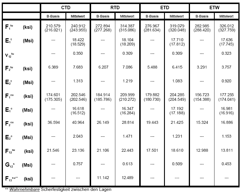

Die Eigenschaften [2] für das Material in diesem Lernprogramm, T700/2510, sind in der Tabelle unten gezeigt. Wir vergleichen OHT-Daten bei 75° F, sodass es sinnvoll ist, die RTD-Eigenschaften zu verwenden. Da die Platte außerdem unter Spannung belastet wird, sollten Sie die Zugmodule für die Charakterisierung des Materials verwenden.
In Datenblättern fehlen häufig einige Eigenschaften, die für Helius PFA erforderlich sind. In diesem Fall fehlen die Quelldaten der zwischenlagigen Steifheit (ν23 oder G23) und zwischenlagigen Festigkeit (S23). S23 ist nicht erforderlich, sollte jedoch in Analysen einbezogen werden, in denen bedeutende zwischenlagige Spannungen vorhanden sind. Wenn Eigenschaften fehlen, sollten diese basierend auf ähnlichen Materialien und mit geeignetem technischem Urteilsvermögen geschätzt werden. Herkömmliche Werte [3,4] für ν23 und S23 für unidirektionale Kohlenstoff/Epoxid-Materialien sind 0.4 und 7.25 ksi.

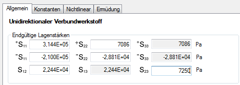

  4. Füllen Sie die Registerkarte General aus, indem Sie die RTD-Lagenstärken in der obigen Tabelle eingeben. Es ist nicht erforderlich, die Druckfestigkeiten mit einem Bindestrich (-) einzugeben. Die Benutzeroberfläche sollte wie unten dargestellt angezeigt werden.

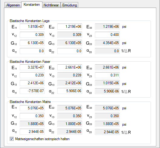

  5. Geben Sie in die Registerkarte Constants die in der Tabelle aufgeführten RTD-Zuglagensteifheiten ein. Klicken Sie auf die Schaltfläche Apply Material Type Characteristics zum Anwenden der Faser- und Matrixsteifheiten. Die Benutzeroberfläche sollte wie unten dargestellt angezeigt werden.
