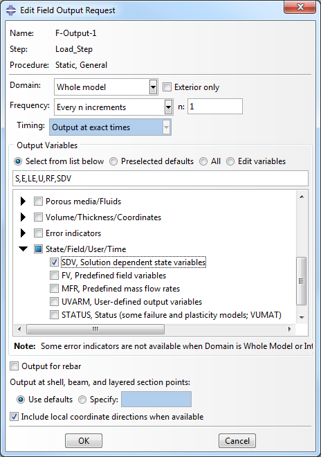

Definieren der Feldausgabeanforderungen
Wenn Sie mit Abaqus Viewer die Schadensinformationen zum kohäsiven Material überprüfen möchten, die von Helius PFA erzeugt wurde (z. B. Schadenszustand und Fehlerindex), müssen Sie anfordern, dass die Zustandsvariablen (SDV) in die Abaqus-Ausgabedatei (.odb) gedruckt werden.
  1. Öffnen Sie das Dialogfeld Edit Field Output Request, indem Sie auf der Hauptwerkzeugleiste Output > Field Output Requests > Manager auswählen und dann im angezeigten Dialogfeld auf Edit klicken.
  2. Fügen Sie SDV zur Liste der Ausgabevariablen hinzu, indem Sie das Kontrollkästchen SDV wie unten gezeigt aktivieren. Die Zustandsvariablen werden jetzt in der Abaqus-Ausgabedatei (.odb) ausgedruckt.
    • Tipp : Um die Größe der ODB-Datei und den Zeitaufwand für das Schreiben von Daten in die ODB-Datei zu reduzieren, ist es empfehlenswert, nur die in der Nachbearbeitung zu verwendenden Variablen auszugeben. Wie in der Abbildung unten gezeigt, wurden einige der vorgegebenen Ausgabevariablen nicht ausgewählt.
