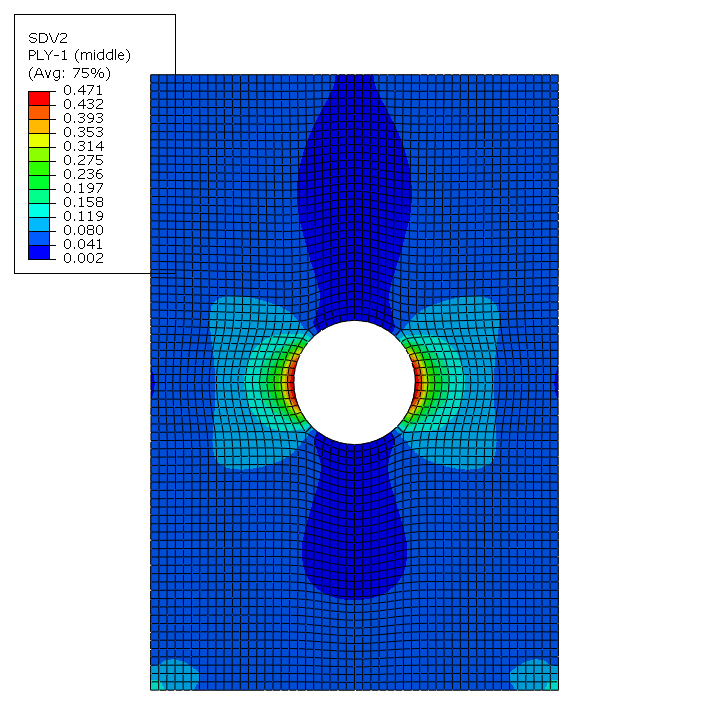

  2. Die Zustandsvariable SDV2 zeigt den Matrix-Fehlerindex an. Diese Variable gibt an, wie knapp die Matrix vor dem Ausfall steht, der auftritt, wenn SDV2 größer oder gleich 1 ist. Um diese Variable zu plotten, wählen Sie Result > Field Output in der Hauptsymbolleiste. Das Feld Dialogfeld Field Output wird angezeigt. Wählen Sie aus der Liste Output Variables die Variable SDV2. Klicken Sie auf OK.
  3. Wählen Sie Contour im angezeigten Feld Select Plot State. Klicken Sie auf OK.
  4. Passen Sie den Deformation Scale Factor an, indem Sie Options > Common in der Hauptsymbolleiste auswählen und den Wert 1 in Deformation Scale Factor im Dialogfeld Common Plot Options eingeben. Klicken Sie auf OK. Das Diagramm sollte in etwa jenem in der Abbildung unten entsprechen.
Anmerkung: Die Vorgabeeinstellung für Ply im Diagramm oben ist Ply-1 und der maximale SDV2-Wert 0.492. Dies bedeutet, dass der Matrix-Fehlerindex in Verbundlage 1 kleiner ist als 1 und keine Fehler entdeckt wurden.

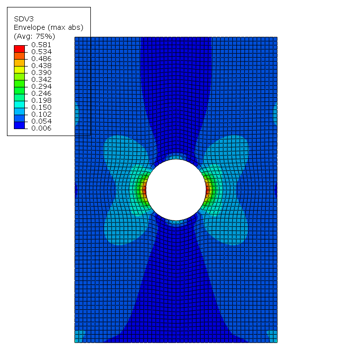

  6. Klicken Sie in der Hauptsymbolleiste auf Result > Field Output, und plotten Sie SDV3. SDV3 stellt den Faserfehlerindex dar und ist ein Hinweis darauf, wie knapp die Faser vor dem Ausfall steht. Der Faserfehler tritt auf, wenn der Wert von SDV3 größer oder gleich 1 ist. Das Diagramm sollte in etwa jenem in der Abbildung unten entsprechen.
Da der maximale SDV3-Wert in allen Verbundlagen unter 1 liegt, wird kein Faserfehler vorhergesagt.
