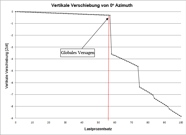

Globale Strukturausfälle können auf verschiedene Arten definiert werden, aber für dieses Beispielproblem ist der globale Ausfall definiert als große Unterbrechung der allgemeinen vertikalen Lastverschiebungskurve der Verbundstruktur. Die gesamte vertikale Verformung der Verbundstruktur wird anhand der vertikalen Verschiebung am Lastanwendungspunkt 0° im Bild im Abschnitt Problembeschreibung gemessen. Da Lastkopf und Adapter als steif gelten, weist eine große Unterbrechung der vertikalen Lastverschiebungskurve auf eine sehr schnelle Ausbreitung von lokalisierten Materialausfällen bei einem bestimmten Lastinkrement hin. Dies führt zu einer umfassenden Verringerung der Steifheit der Verbundstruktur.
Das Diagramm unten zeigt die allgemeine vertikale Lastverschiebungskurve der Verbundstruktur. Sie sehen, dass die Gesamtreaktion der Struktur so lange linear erscheint, bis bei Lastniveau 57 % der globale Strukturausfall eintritt. Wie in der Tabelle unten dargestellt erfolgt der erste lokalisierte Matrix-Fehler bei Last 49 %, der erste lokalisierte Faserfehler bei Last 57 %. Alle lokalisierten Ausfälle im Lastbereich 49 bis 57 % reichen jedoch nicht aus, um eine sichtbare Änderung der allgemeinen Lastverschiebungsreaktion der Struktur zu bewirken. Wenn die Last von 57 auf 58 % erhöht wird, tritt eine massive Kaskade lokalisierter Ausfälle auf. Diese Fehlerkaskade ist signifikant genug, um die vertikale Steifheit der Verbundstruktur um 92 % zu reduzieren. Dieses Verhalten, bei dem die Reaktion des Verbundstruktur bis hin zum globalen Strukturausfall mehr oder weniger linear bleibt, ist bei Strukturen aus spröden Materialien relativ häufig zu beobachten.

  2. Globales Versagen wird als große Unterbrechung der Last-zu-Vertikalverschiebungs-Kurve für den 0°-Anwendungspunkt der vorher gezeigten Maximallast definiert.
