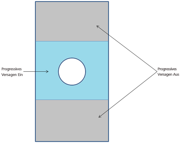

Nehmen Sie als Beispiel den unten gezeigten Coupon mit offener Bohrung. Hier wollen wir den progressiven Ausfall in den Bereichen weg von der Spannungskonzentration deaktivieren, wofür zwei verschiedene Materialien erforderlich sind.
Die einzige Möglichkeit, ANSYS mitzuteilen, dass für die zwei Bereiche unterschiedliche Materialien verwendet werden müssen, besteht darin, zwei Materialdefinitionen zu erstellen und die Materialien den beiden Bereichen zuzuordnen. Bei Verwendung mit Helius PFA wäre wie unten gezeigt für jedes Material ein entsprechender HELIUSPFA-Befehl zu erstellen.
