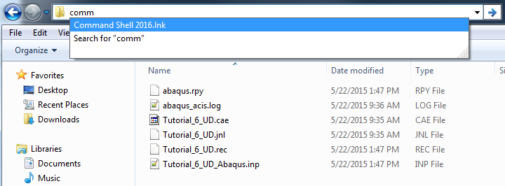

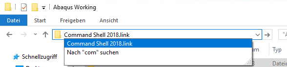

    Tipp : Navigieren Sie mit Windows Explorer zu Ihrem Arbeitsverzeichnis, und beginnen Sie mit der Eingabe des Befehls Command Shell; klicken Sie auf Command Shell 2016.lnk, wenn dies angezeigt wird. Hierdurch wird automatisch die Befehlszeile von Helius PFA im entsprechenden Verzeichnis geöffnet.
