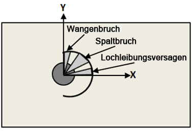

Das Spannungsfeld wird entsprechend der Kennlinie und des FWC-Faktors, der auf das Feld angewendet wird, berechnet. Hierbei wird das Yamada-Sun-Ausfallkriterium angewendet. Das Ausfallkriterium wird in Gleichung 35 beschrieben, wobei f der Fehlerindex, X die normale Festigkeit des Laminats und S die Scherfestigkeit des Laminats ist [48].

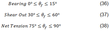

Das Ausfallkriterium wird entsprechend der Kennlinie berechnet, wobei die Position des maximalen Fehlerindex θf den prognostizierten Fehlermodus in den drei Bereichen bestimmt. Die folgende Abbildung zeigt ein Beispiel hierzu, wobei die drei Winkelbereiche in den Gleichungen 36-38 definiert sind [44,47].
Ein gemischter Fehlermodus wird derzeit nicht in der Analyse berücksichtigt. Wenn der maximale Fehlerindex nicht in die definierten Fehlermodusbereiche fällt, wird der der Position des maximalen Fehlerindex am nächsten gelegene Bereich als Fehlermodus verwendet.
