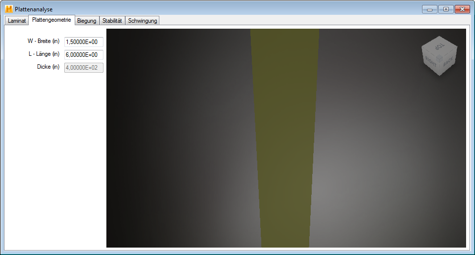

Registerkarte Plattengeometrie
Definieren Sie Abmessungen der laminierten Platte in der Ebene.
Die Abbildung unten zeigt die Registerkarte Plattengeometrie nach der Definition des Laminats auf der Registerkarte Laminat. Beachten Sie, dass die Laminat-Dicke zuvor auf der Registerkarte Laminat festgelegt und in die Registerkarte Plattengeometrie übernommen wird. Auf diese Weise müssen Sie nur die Länge und Breite der Platte auf der Registerkarte Plattengeometrie eingeben. Das Bild der Platte wird dynamisch aktualisiert, wenn Sie die Länge und die Breite anpassen. Anschließend können Sie auf einer der drei Registerkarten für die Berechnung die Biegung, Stabilität oder Schwingung berechnen.
