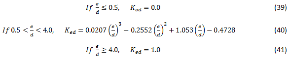

Abminderungsfaktoren für Kantenabstand und Tiefe der konischen Senkung (falls zutreffend) werden auf die Laminat-Festigkeiten angewendet, um die endgültigen Ausfallränder zu bestimmen. Der Abminderungsfaktor für den Kantenabstand wird durch polynomisches Anpassen experimenteller Daten berechnet, die je nach Verhältnis zwischen Kantenabstand und Schraubendurchmesser e/d variieren.
Der Abminderungsfaktor wird mithilfe der Gleichungen 39-41 ermittelt [49].

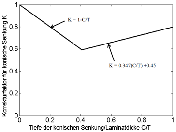

Der Abminderungsfaktor für die Tiefe der konischen Senkung wird nach Heslehurst ermittelt und ist unten grafisch dargestellt [42].
