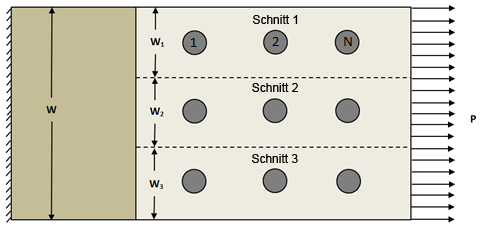

Mit der Berechnung der Lastverteilung wird die kritische Schraube in der Verbindung ermittelt. In diesen Berechnungen gehen wir davon aus, dass die verteilte Last auf Kante gleichmäßig auf alle Schraubenreihen in der Verbindung ausgeübt wird, wie unten gezeigt. Es wird davon ausgegangen, dass Profile 1-3 nicht miteinander interagieren. Somit kann jedes Profil einzeln ausgewertet werden. Zum Bestimmen des relativen Lastanteils der Schrauben, die mit 1-N in Lastrichtung nummeriert sind, wird ein einzelnes Profil verwendet.

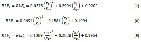

Für eine Reihe mit fünf Schrauben werden die relativen Lastanteile mit den Gleichungen 7-9 ermittelt [42].
