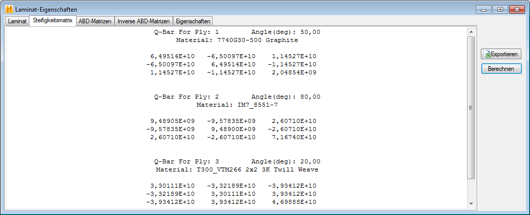

Berechnen Sie die reduzierte Steifigkeitsmatrix für eine Lage.
Eine
-Matrix ist eine 3x3-Matrix, die die Ebenenspannung-Steifigkeitsmatrix (oder reduzierte Steifigkeitsmatrix) für eine bestimmte Materiallage in einem Laminat darstellt, ausgedrückt im globalen Koordinatensystem. Nachdem die
-Matrix berechnet wurde, können die globalen Spannungskomponenten {σ} in der Lage kann berechnet werden, indem die
-Matrix mit den globalen Dehnungskomponenten {ε} in der Lage multipliziert wird, d. h.
Nachdem Sie ein Laminat auf der Registerkarte Laminat definiert haben, können Sie die
-Matrix für jede Lage berechnen, indem Sie auf der Registerkarte Steifigkeitsmatrix auf die Schaltfläche Berechnen klicken. Die Ergebnisse werden im Ergebnisfenster der Registerkarte Steifigkeitsmatrix angezeigt. Nachdem die Matrizen berechnet und angezeigt wurden, klicken Sie auf Exportieren, um die Ergebnisse in einer mit Microsoft Excel kompatiblen *.CSV-Datei zu speichern.
