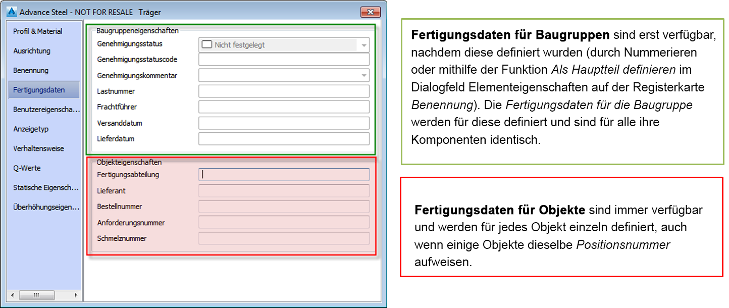

Für Modellobjekte (Träger, Bleche, Gitterroste usw.) und Baugruppen (Gruppen nach bestimmten Kriterien verbundener Elemente) stehen je nach Projektstatus unterschiedliche Fertigungsdaten zur Verfügung:
Der Modellierungsstatus einer Baugruppe wird durch Genehmigungsstatus, Genehmigungsstatuscode und Genehmigungskommentar gekennzeichnet.
Fertigungsdaten für Baugruppen:
Fertigungsdaten für Elemente:

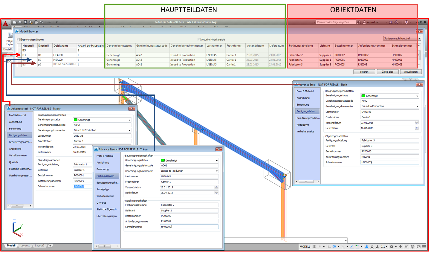

Sie können auf die Fertigungsdaten über den Modell-Browser (in der Tool-Palette Auswahl) zugreifen und sie dort bearbeiten:

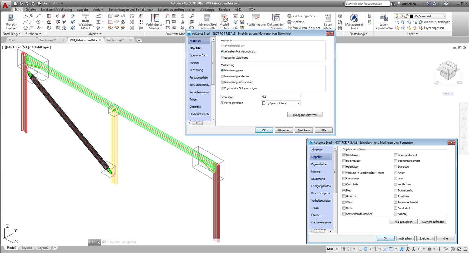

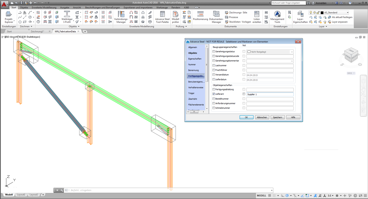

Bei den Funktionen zum Suchen und Markieren von Objekten stehen neue Optionen zur Verfügung, mit denen Sie Elemente nach Genehmigungsstatus markieren oder anhand von Fertigungsdaten suchen können.

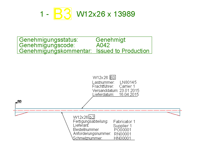

In Zeichnungsvariablen sind neue Informationen vorhanden, die Sie in Beschriftungen und Symbole einfügen können.
