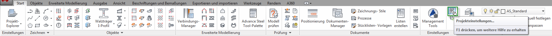

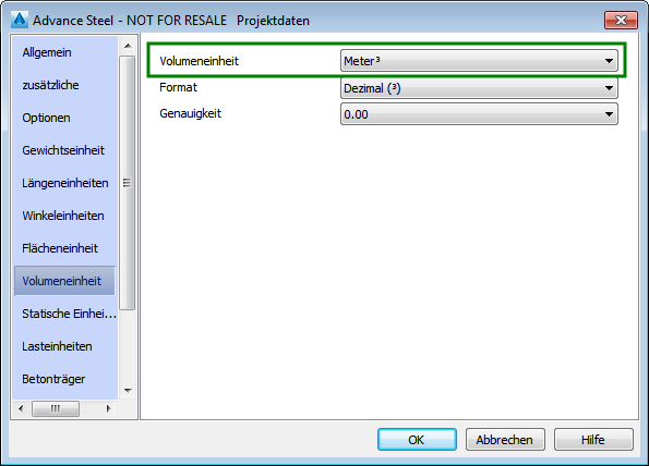

Sie können Volumeneinheiten auf dieselbe Weise konfigurieren wie andere Einheiten: Registerkarte Start > Gruppe Einstellungen > Schaltfläche Projekteinstellungen. Wechseln Sie im Fenster Projektdaten zu Volumeneinheit.

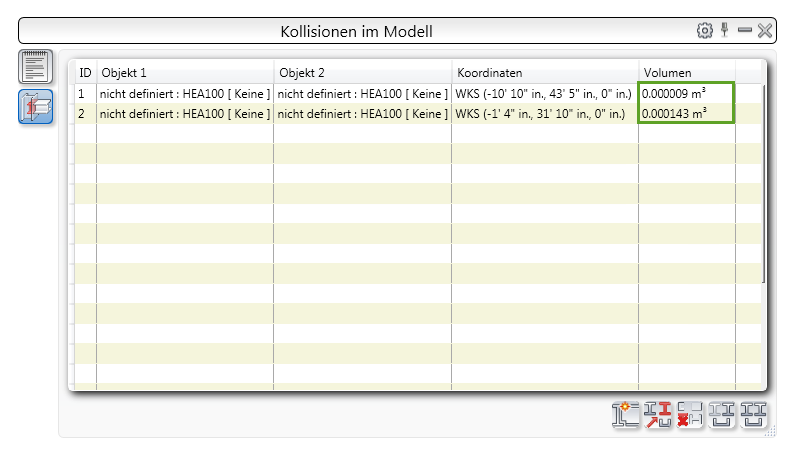

Kollisionsprüfung: Die konfigurierten Volumeneinheiten werden in den Ergebnissen der Kollisionsprüfung in der Gruppe Daten angezeigt:
