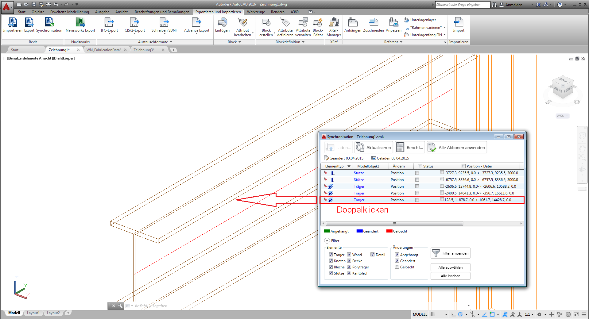

Fokusfunktion in Advance Steel
Diese Funktion erleichtert die Identifikation der im Dialogfeld Synchronisierung angezeigten Elemente. Wenn Sie im Dialogfeld Synchronisierung auf eine Zeile doppelklicken, fokussiert Advance Steel auf dieses Element im Modell.
