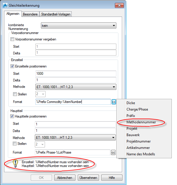

Sie können den Markierungen von Elementen mithilfe von Variablen neue Informationen zuweisen.
- Informationen in Projektdaten: Projektname, Projektnummer, Gebäude
- Informationen zur Benennung von Elementen: Präfix, Baugruppe, Artikelnummer
- Informationen zur Form von Elementen: Stärke
- Modellname
- Methodennummer
Besonderheiten

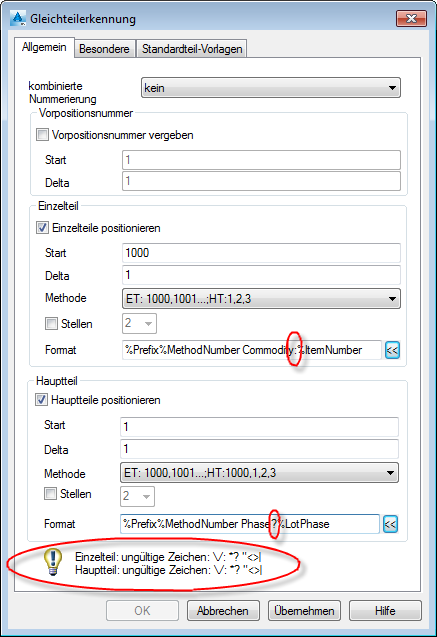

- Sie können Notizen zwischen Variablen einfügen. Einige Sonderzeichen wie die folgenden sind jedoch nicht zulässig: - \/:*?"<>|
- Die Variable Methodennummer (%MethodNumber) ist erforderlich. Wenn sie fehlt, wird am unteren Rand des Dialogfelds eine Warnung angezeigt.

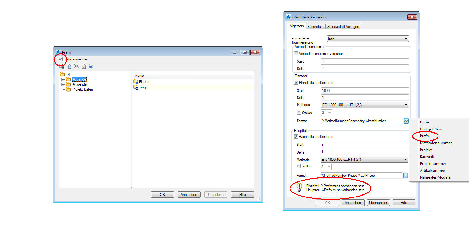

- Die Variable Präfix ist erforderlich, wenn Sie in der Konfiguration für das Präfix die Option Präfix anwenden aktivieren (Multifunktionsleiste: Ausgabe > Teilemarkierungen:
). Wenn diese Variable fehlt, wird am unteren Rand des Dialogfelds eine Warnung angezeigt.
