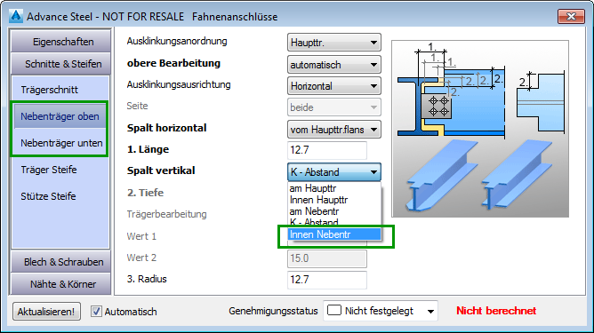

Fahnenblechanschluss: Neue Option Innen Nebenträger zur Berechnung der vertikalen Ausklinkungstiefe
Außer den bisherigen Optionen Innen Hauptträger, am Hauptträger und am Nebenträger können Sie jetzt auch die Option Innen Nebenträger wählen, wodurch die vertikale Bemaßung des Ausklinkungsspalts ausgehend von der inneren Flanschkante des Nebenträgers berechnet wird. Die neue Option steht in den Eigenschaften für Anschlüsse auf den entsprechenden Registerkarten für Ausklinkungen sowohl oben als auch unten zur Verfügung.
