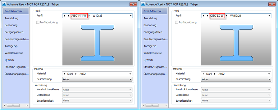

Advance Steel 2016 enthält aktualisierte Stahlprofile für die USA und Kanada. Die Profilschnitte wurden gemäß den neuesten AISC 14.1- und CISC 9.2-Normen erstellt. Die neuesten Profile wurden in neuen Tabellen hinzugefügt, und die alten Profiltabellen wurden in ZZZObsolete umbenannt. In den Namen der Tabellen mit den neuesten Profilen ist der Wert AISC 14 bzw. CISC9 enthalten.

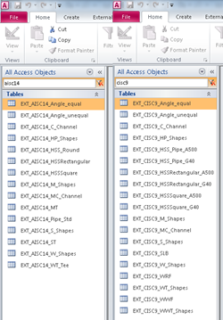

Um die neuen AISC 14.1- und CISC 9.2-Profile verwenden zu können, wurden die folgenden Änderungen an den Mapping-Zeilen in der Datenbank GTCMappping2016.mdb vorgenommen:
Die oben erwähnte Tabelle wird verwendet, wenn Sie den Befehl Exportieren aufrufen. In dieser Tabelle wurden neue Mapping-Zeilen für die neuen Einträge unter SectionNames hinzugefügt . Diese neuen Zeilen verweisen auf denselben GTC-Abschnitt wie die alten zzzObsolete -Profile.
Die oben erwähnte Tabelle wird verwendet, wenn Sie den Befehl Importieren aufrufen. In dieser Tabelle wurden die bestehenden Mapping-Zeilen für den Verweis auf die neuen Einträge für SectionNames geändert. Die derart geänderten Zeilen verweisen aus dem GTC-Abschnitt auf die neuen Profile (AISC 14.1- und CISC 9.2-Tabellen).
Anmerkung: Die Änderungen an den Mapping-Zeilen bewirken das folgende Verhalten:
Wenn Sie ein Modell exportieren, das ZZZ-Obsolete -Profile enthält, und es danach in Advance Steel zurückimportieren, wird das neue Modell mit den neuen Profilen erstellt.
Wenn Sie ein Modell exportieren, das neue Profile enthält, und es danach in Advance Steel zurückimportieren, wird das neue Modell mit den neuen Profilen erstellt.
