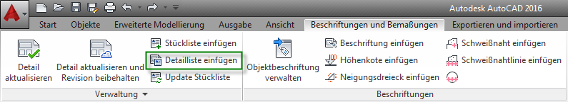

Stückliste für ausgewählte Details
Mit der neuen Funktion Detailliste einfügen können Sie eine Stückliste mit Informationen über bestimmte Details in einer Zeichnung basierend auf Ihrer Auswahl einfügen. Dieser Befehl befindet sich in der Multifunktionsleiste auf Registerkarte Beschriftungen und Bemaßungen > Gruppe Management unter dem Befehl Zeichnung einfügen:
Der Arbeitsablauf zum Erstellen einer Liste für bestimmte Details ist dem Ablauf zum Erstellen einer Liste für die gesamte Zeichnung sehr ähnlich. Sie müssen jedoch die gewünschten Details auswählen, bevor Sie die Liste in der Zeichnung platzieren. Sämtliche Elemente, die zu den ausgewählten Details gehören, werden in der Liste ausgewertet. Die Auswahl kann ein oder mehr Details einschließlich Übersichten enthalten.
