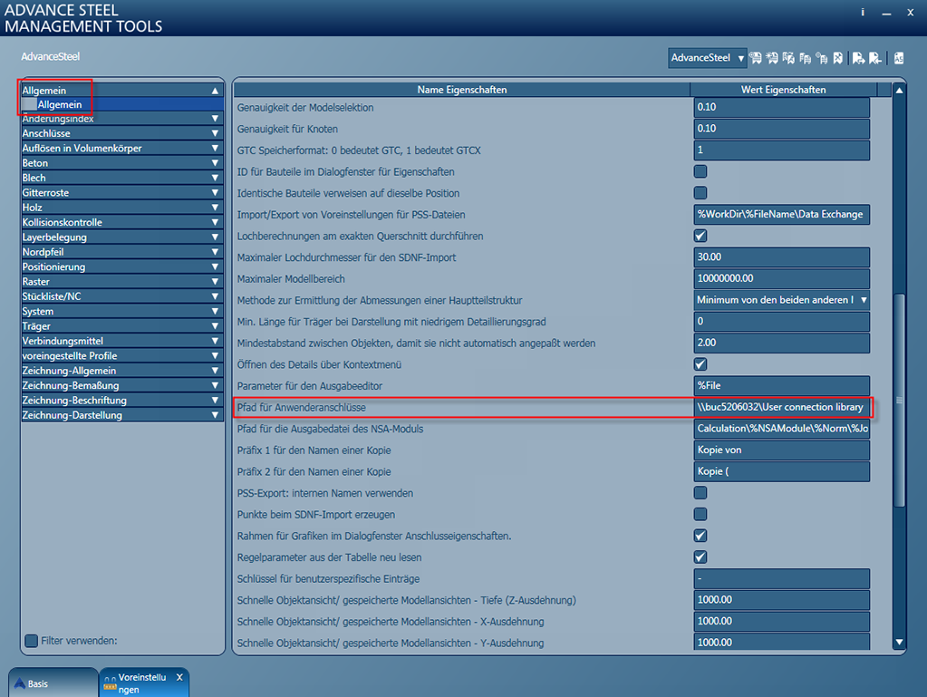

Der neue Vorgabe für den Pfad für Vorlagen für Anwenderanschlüsse befindet sich unter Management Tools. Indem Sie als Wert für diese Vorgabe den Pfad zu einem Ordner im Netzwerk eingeben, erhalten Sie Zugriff auf diesen Speicherort und können die dort gespeicherten Vorlagen für Anwenderanschlüsse in Advance Steel verwenden.

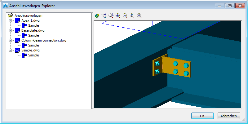

Die unter diesem Speicherort abgelegten Beispieldateien werden im Anschlussvorlagen-Explorer dort angezeigt, wo sich auch diejenigen befinden, die am dafür vorgesehenen Speicherort unter Programmdaten gespeichert wurden.
