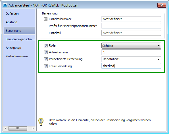

Bearbeiten einer Mehrfachauswahl von Kopfbolzen
Bei der Mehrfachauswahl von Kopfbolzen werden Parameteränderungen, die auf der Registerkarte Benennung aus den Eigenschaften vorgenommen werden, auf alle ausgewählten Kopfbolzen angewendet. Dies gilt für die Werte für Modellrolle, Artikelnummer, Vordefinierte Bemerkung und Freie Bemerkung sowie die ihnen entsprechenden Kontrollkästchen:
