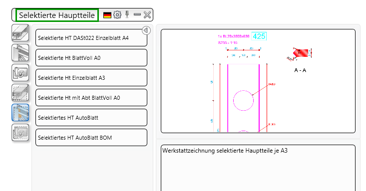

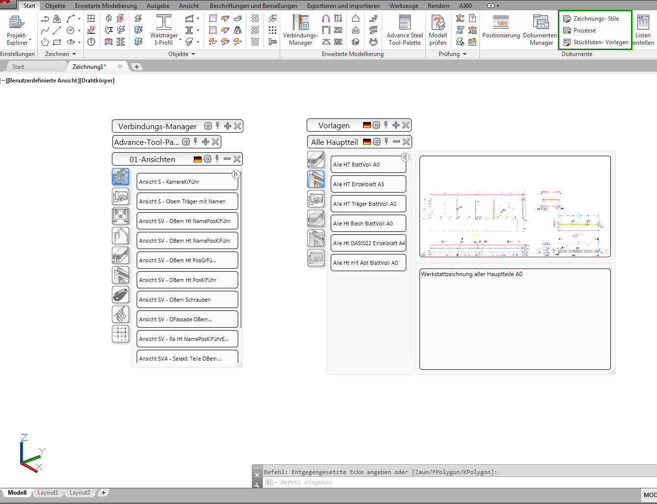

Das alte Dialogfeld für Schnelldokumente wurde durch drei neue, leichter zu verwaltende Paletten für Schnelldokumente ersetzt:
In den neuen Paletten können Sie rasch nach Zeichnungsstillen und -prozessen zur Erstellung von Zeichnungen und nach Stücklistenvorlagen für die Erstellung von Stücklisten suchen. Die Kategorien werden jetzt mithilfe intuitiver Bilder dargestellt.
Die Paletten für Schnelldokumente können mithilfe der drei Schaltflächen auf der Registerkarte Start > Gruppe Dokumente in der Multifunktionsleiste von Advance Steel geöffnet werden.
"Magnetische" Paletten: Die Paletten können "magnetisch" miteinander und mit allen verfügbaren Paletten von Advance Steel verbunden werden.
Erweitern oder Ausblenden von Paletteninhalt bei Doppelklick: Sie können den Inhalt von Advance Steel-Paletten jetzt mühelos durch Doppelklicken auf ihre Titelleisten erweitern oder ausblenden.
Der Titel der Tool-Palette ist je nach Status (erweitert oder ausgeblendet) unterschiedlich. Im erweiterten Zustand zeigt die Titelleiste den Titel der Kategorie, in der Sie sich befinden (z. B. Selektierte Hauptteile). Wenn der Inhalt der Palette ausgeblendet ist, wird in der Titelleiste der allgemeine Titel der Palette angezeigt (z. B. Prozesse).
Wechseln der Kategorie des Paletteninhalts - Advance oder Benutzer: Sie können zwischen verschiedenen Kategorien wechseln, indem Sie auf das erste Symbol in der Titelleiste der Palette klicken. Der Inhalt der Palette ändert sich dann entsprechend der gewählten Kategorie:
Die Symbole variieren für jede Kategorie:
Sie können Zeichnungsstile für mehrere Länder installieren und den gewünschten Stil unter den verfügbaren Optionen wählen.
