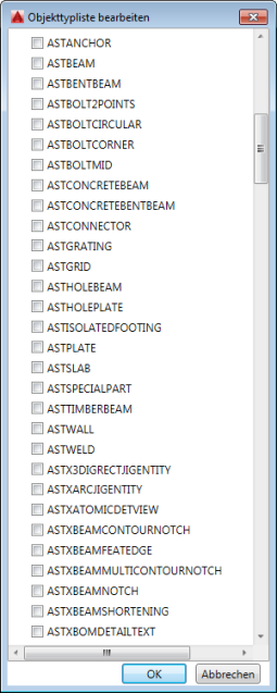

Einigen Objekttypen in Advance Steel wurden neue Namen gegeben. Diese werden im Fenster Eigenschaften für AutoCAD oder auf der Registerkarte Objekttypenliste bearbeiten angezeigt. Rollover-QuickInfos und Schnelleigenschaften finden Sie unter Kunden-Benutzeroberfläche. Diese neuen Namen sind intuitiver, und das Auftreten von zwei oder mehr identischen Einträgen wird vermieden.

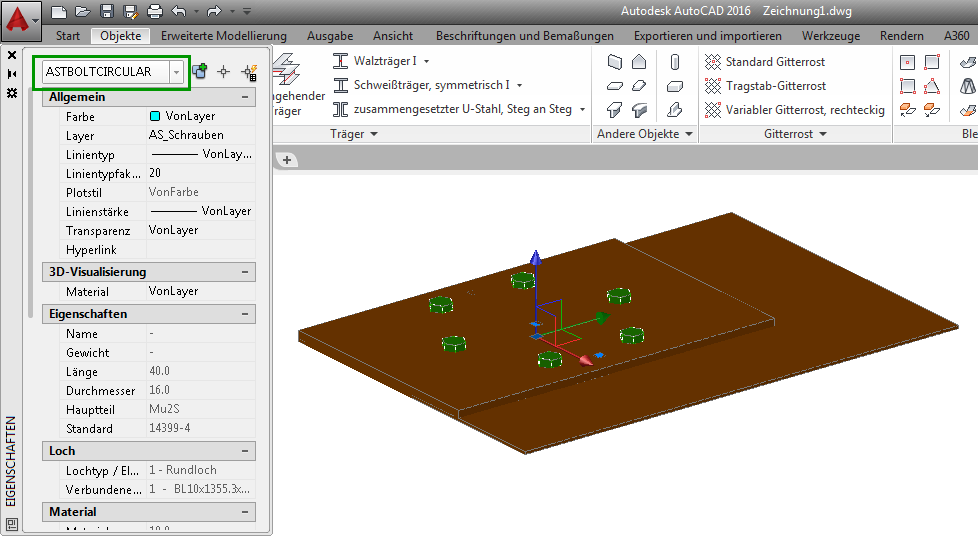

So waren bisher mehrere identische Einträge mit dem Namen ASTSCREWBOLTPATTERN vorhanden, die sich alle auf Schraubenbilder bezogen, aber unterschiedliche Erstellungsmodi (Rechteckig, 2 Punkte, Kreisförmig, Mittelpunkt) aufwiesen.
In Version 2016 haben auf unterschiedliche Weise erstellte Schraubenbilder unterschiedliche Namen, die ihren Erstellungsmodi entsprechen: ASTBOLT2POINTS, ASTBOLTCIRCULAR, ASTBOLTCORNER, ASTBOLTMID.
Anmerkung: Das Präfix AST wurde für alle Advance Steel-Einträge beibehalten, für einige der Objekte wurde jedoch das Präfix ASTX verwendet, um sie am unteren Ende der alphabetischen Advance Steel-Liste zu platzieren. Dies sind Objekte, denen keine Advance Steel-Eigenschaften zugewiesen wurden. Durch diese Umbenennung wird erreicht, dass diejenigen Objekte, für die Eigenschaften vorhanden sind, in der Liste oben stehen und daher leichter zu finden sind.
