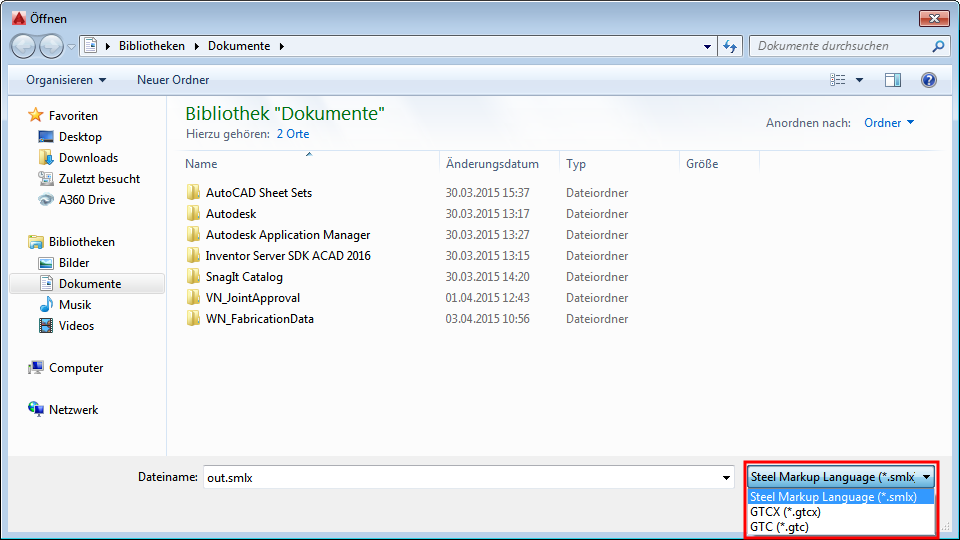

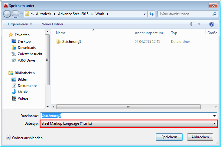

Im Dialogfeld Exportieren steht das Dateiformat SMLX zur Verfügung. Der Export ist nur mit der neuen Erweiterung möglich.
Das Dialogfeld Importieren enthält die folgenden Dateiformate: SMLX, GTCX und GTC.

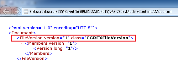

Globale Versionsinformationen zu SMLX-Dateien hinzugefügt
Der SMLX-Datei wurde eine Versionsangabe hinzugefügt. Sie steht am Anfang der Datei und ist eine Ganzzahl.

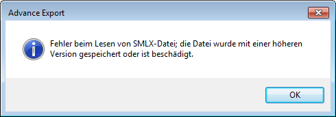

Wenn eine neuere Version der SMLX-Datei importiert wird, wird eine Fehlermeldung angezeigt, und die Datei wird nicht importiert.
