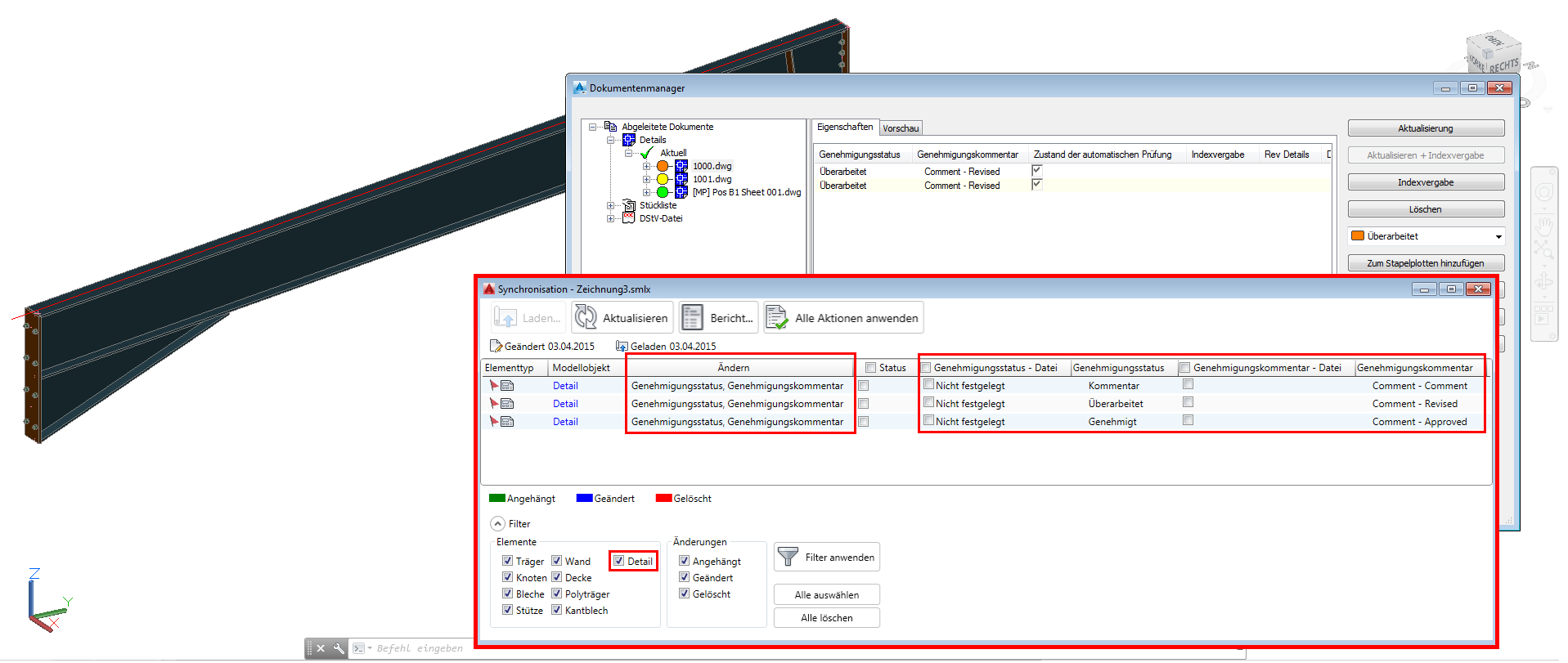

Diese Informationen können synchronisiert werden. Im Dialogfeld Synchronisierung steht ein neuer Detailfilter zur Verfügung, mit dessen Hilfe Sie die Anzeige im Dialogfeld auf Details beschränken können.
Beispiel:
Erstellen Sie einen Zusammenbau in einem Modell und dann mehrere Zeichnungen:
- Exportieren Sie das Modell in SMLX.
- Öffnen Sie die Dokumentverwaltung, und ändern Sie den Genehmigungsstatus und den Genehmigungskommentar für die erstellten Zeichnungen.
- Öffnen Sie das Dialogfeld Synchronisierung, und laden Sie die zuvor exportierte SMLX Datei. Alle Änderungen werden im Dialogfeld angezeigt.
