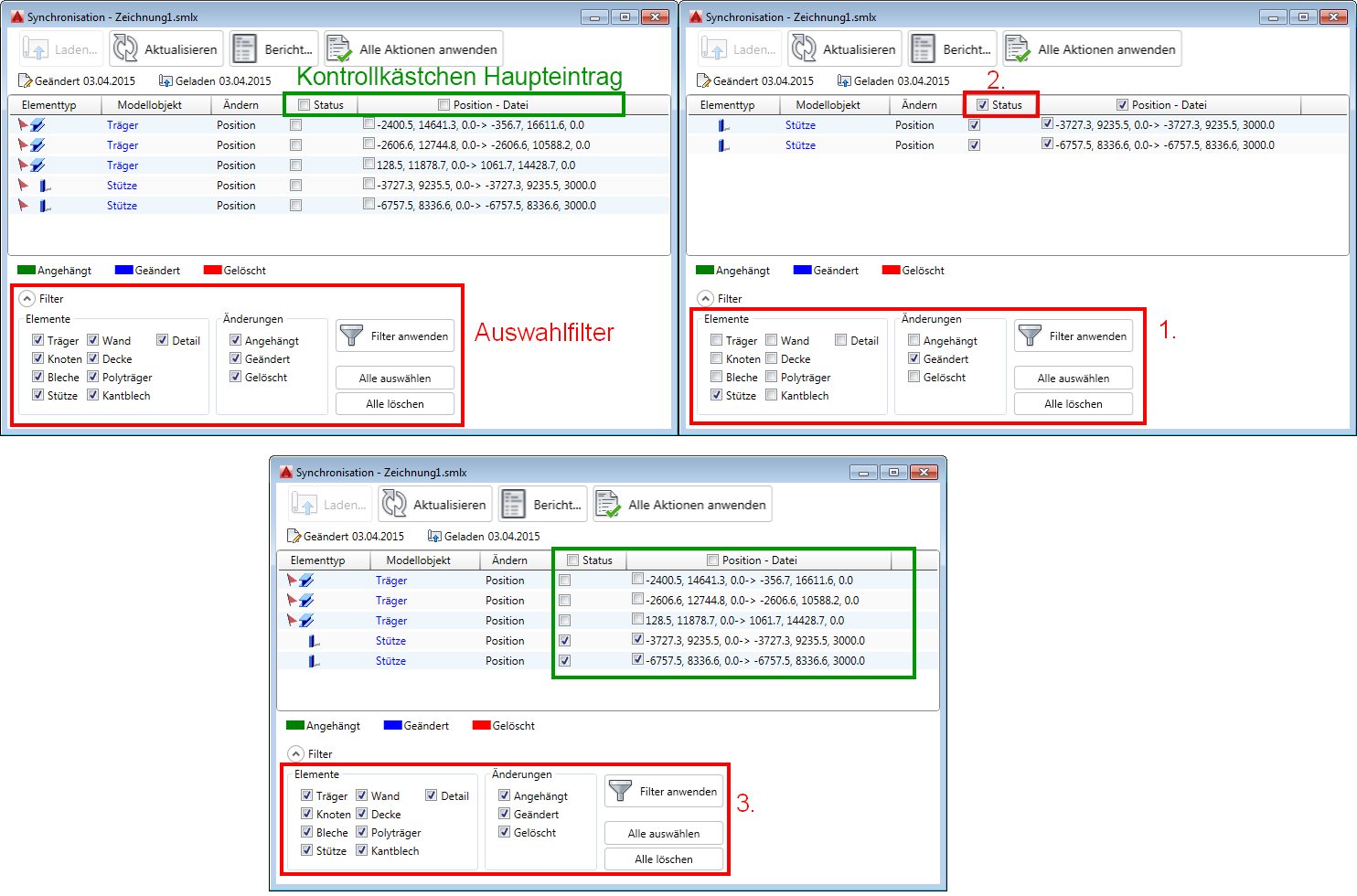

Wenn Sie Objekte mithilfe von Filtern auswählen und ein übergeordnetes Kontrollkästchen aktiviert ist, werden nur die Kontrollkästchen für die betreffenden Zeilen darunter aktiviert.
Die folgende Abbildung zeigt ein Beispiel:
Punkt 1: Nur Stützenelemente sind für die Anzeige ausgewählt. Punkt 2: Das Kontrollkästchen Status wurde aktiviert. Punkt 3: Alle Objekte wurden wieder eingeblendet. Im Dialogfeld sind nur die Kontrollkästchen in den Zeilen für Stützen aktiviert.
