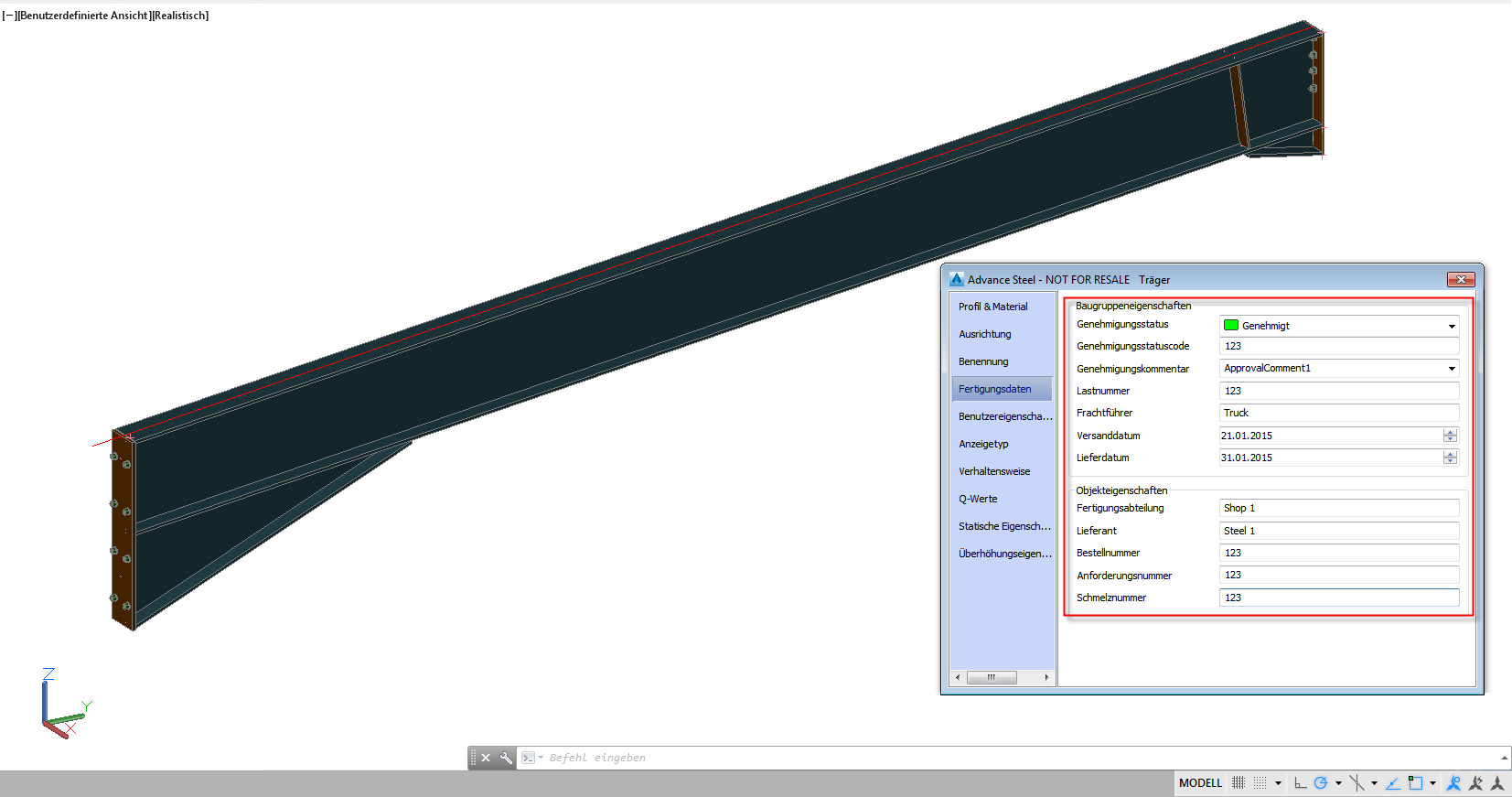

Die Daten werden im Dialogfeld Synchronisation in zwei Kategorien angezeigt: Fertigungsdaten und Genehmigung für Element.
Zur Kategorie Fertigungsdaten gehören Lastnummer, Frachtführer, Versanddatum, Lieferdatum, Fertigungsabteilung, Lieferant, Bestellnummer, Anforderungsnummer und Schmelznummer.
Das Element Genehmigung Kategorie umfasst Genehmigungsstatus, Genehmigungsstatuscode und Genehmigungskommentar.

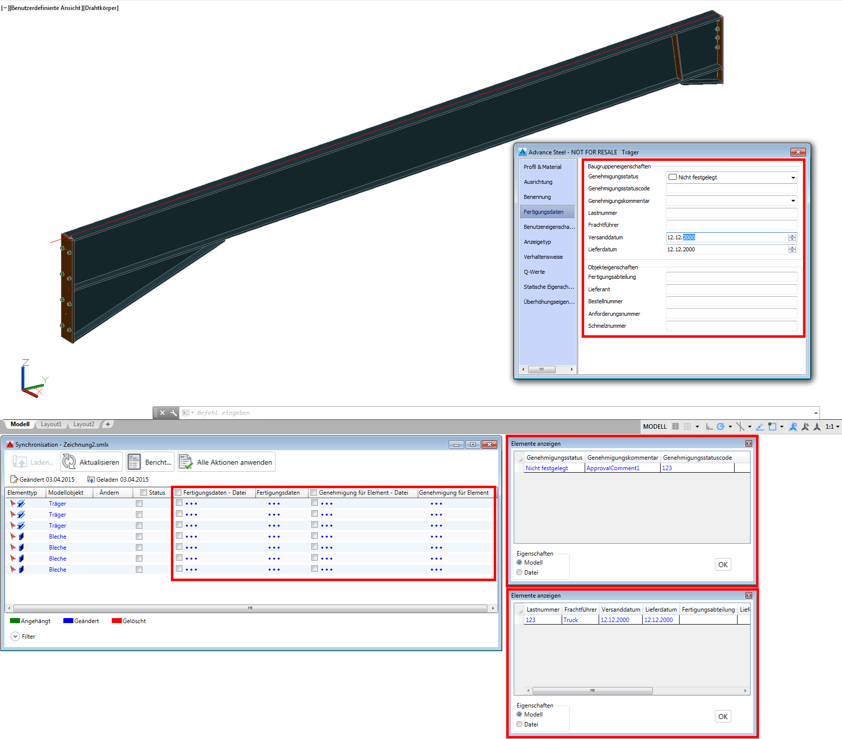

Wenn Sie auf die drei Punkte (...) für jede Kategorie doppelklicken, wird ein zweites Dialogfeld aufgerufen. In diesem Fenster werden die gespeicherten Daten für jedes Feld in der Datei und im Modell angezeigt.
