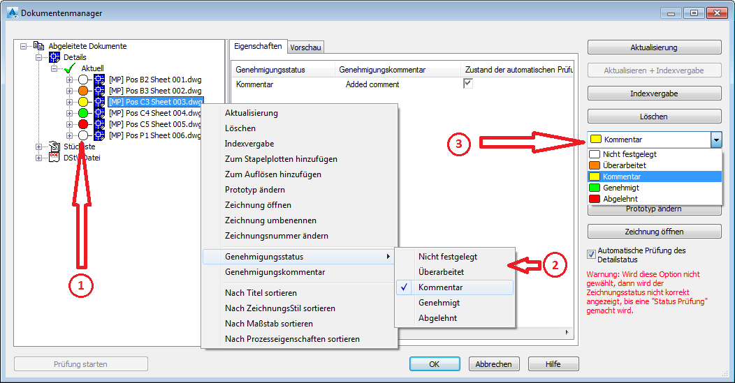

Sie haben drei Möglichkeiten, den Genehmigungsstatus festzulegen:
  1. Durch Klicken auf den Beschriftungsblock vor dem Namen der Zeichnung
  2. Über das Kontextmenü
  3. Über das Kombinationsfeld

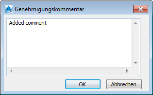

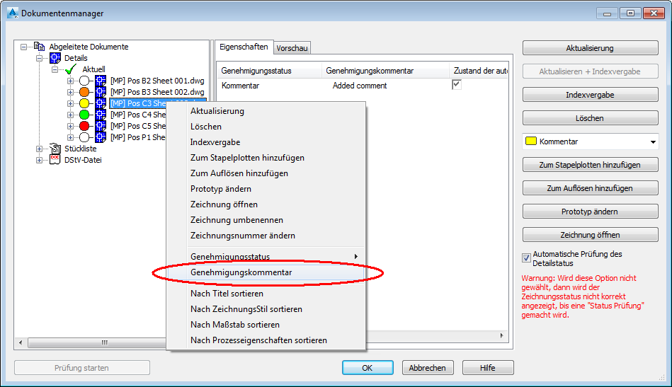

Um einen Zeichnungskommentar hinzuzufügen, wählen Sie im Kontextmenü die Option Genehmigungskommentar.
Der Genehmigungsstatus der Zeichnungen und die Kommentare werden auf der Registerkarte Eigenschaften des Dialogfelds angezeigt, und Sie können die Liste der Zeichnungen nach Genehmigungsstatus oder Genehmigungskommentar sortieren.
