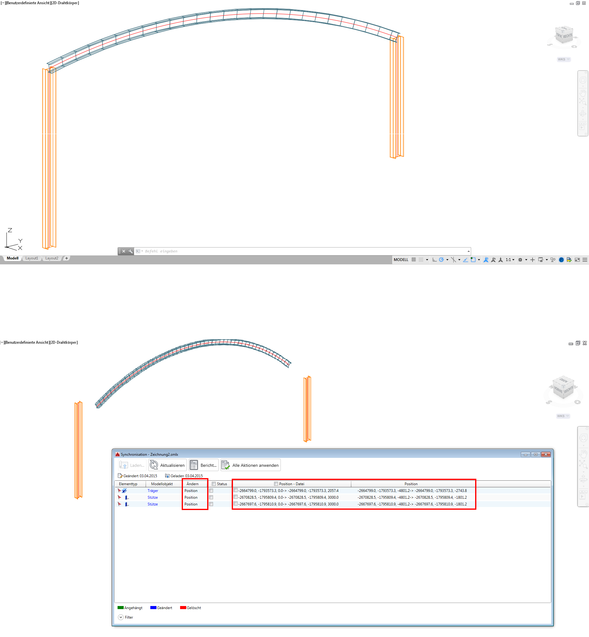

Dialogfeld Synchronisation zeigt Änderungen an Position und Versatz in derselben Änderungszeile an
Sie werden aufgefordert, den Anfangs- und Endpunkt der Systemachse anzugeben. Dies gilt für alle linearen Elemente einschließlich gebogener Träger.
Gerade Achsen werden durch zwei Punkte mit der Syntax "0,0,0->1500,0,0", Achsen für gebogene Träger durch drei Punkte mit der Syntax "0,0,0->1500,1500,0->3000,0,0" definiert. Bei letzteren wird mit dem zweiten Punkt der Mittelpunkt des gebogenen Trägers festgelegt.
