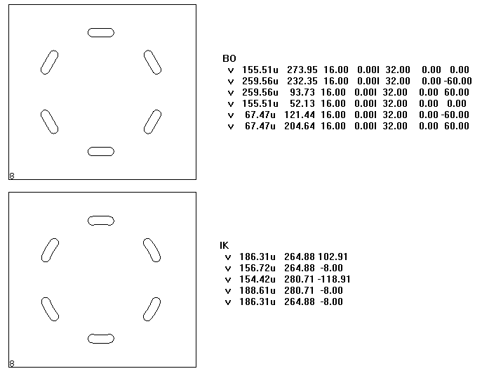

Definition gebogener Langlöcher in NC möglich
Es steht eine neue Option zur Verfügung, mit der gebogene, mithilfe runder Muster erstellte Langlöcher mit exakter Kontur über den Innenkonturblock beschrieben werden können.
