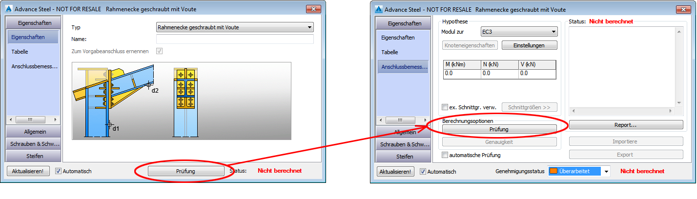

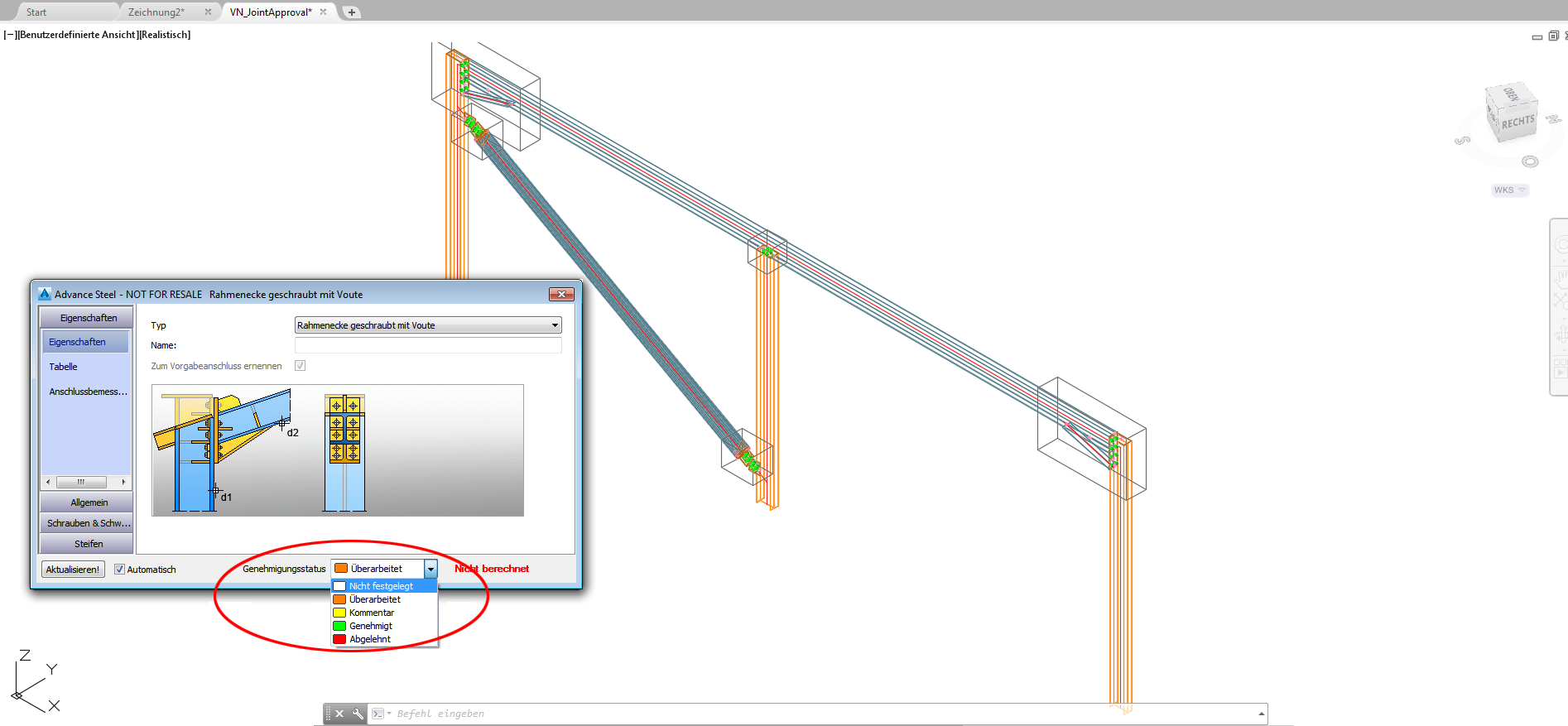

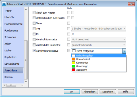

Sie können jetzt den Fertigungsstatus von Anschlüssen markieren. Der Fertigungsstatus unterscheidet sich vom Konstruktionsstatus (der ein "Berechnungsstatus" ist). Jedem Status wird eine Farbe zugewiesen.

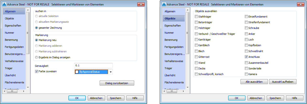

Unter Selektieren und Markieren von Elementen stehen neue Optionen zur Verfügung, mit denen Sie Anschlüsse anhand des Genehmigungsstatus markieren oder anhand des Genehmigungsstatus nach Anschlüssen suchen können.

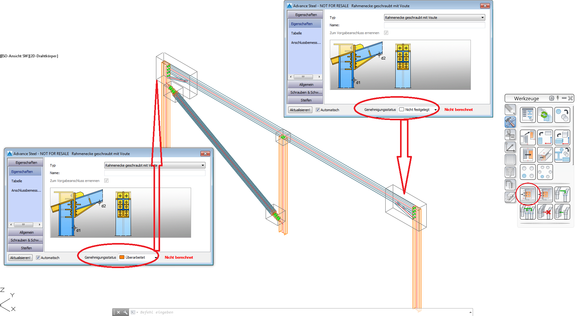

Beim Erstellen eines neuen Anschlusses mithilfe eines der Befehle Erzeugen von Vorlage oder Erzeugen durch Vorlage, mehrfach wird der Genehmigungsstatus des Originalanschlusses nicht übertragen. Stattdessen wird der Status Nicht festgelegt verwendet.

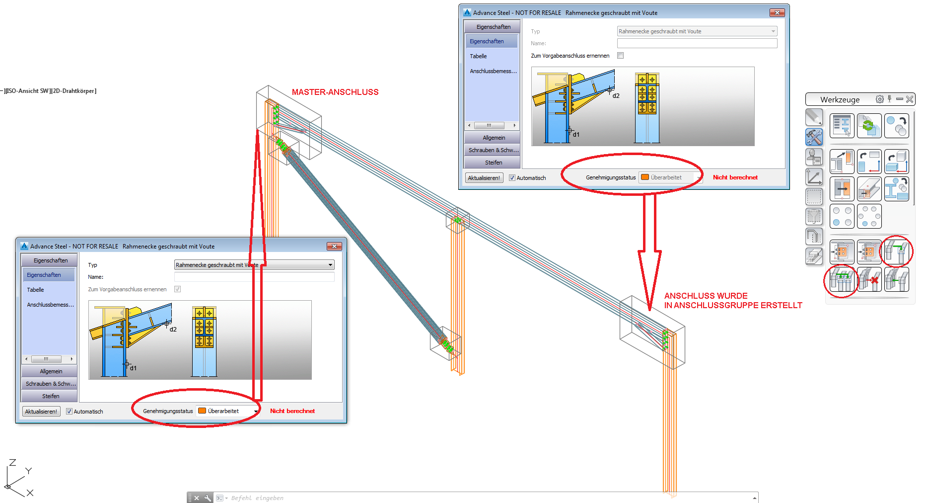

Beim Erstellen eines neuen Anschlusses mithilfe eines der Befehle Anschluss in einer Anschlussgruppe erstellen oder Anschluss in einer Anschlussgruppe erstellen, mehrfach wird der Genehmigungsstatus des Master-Anschlusses übertragen: Der Genehmigungsstatus des neuen Anschlusses ist identisch mit dem Genehmigungsstatus des Master-Anschlusses.

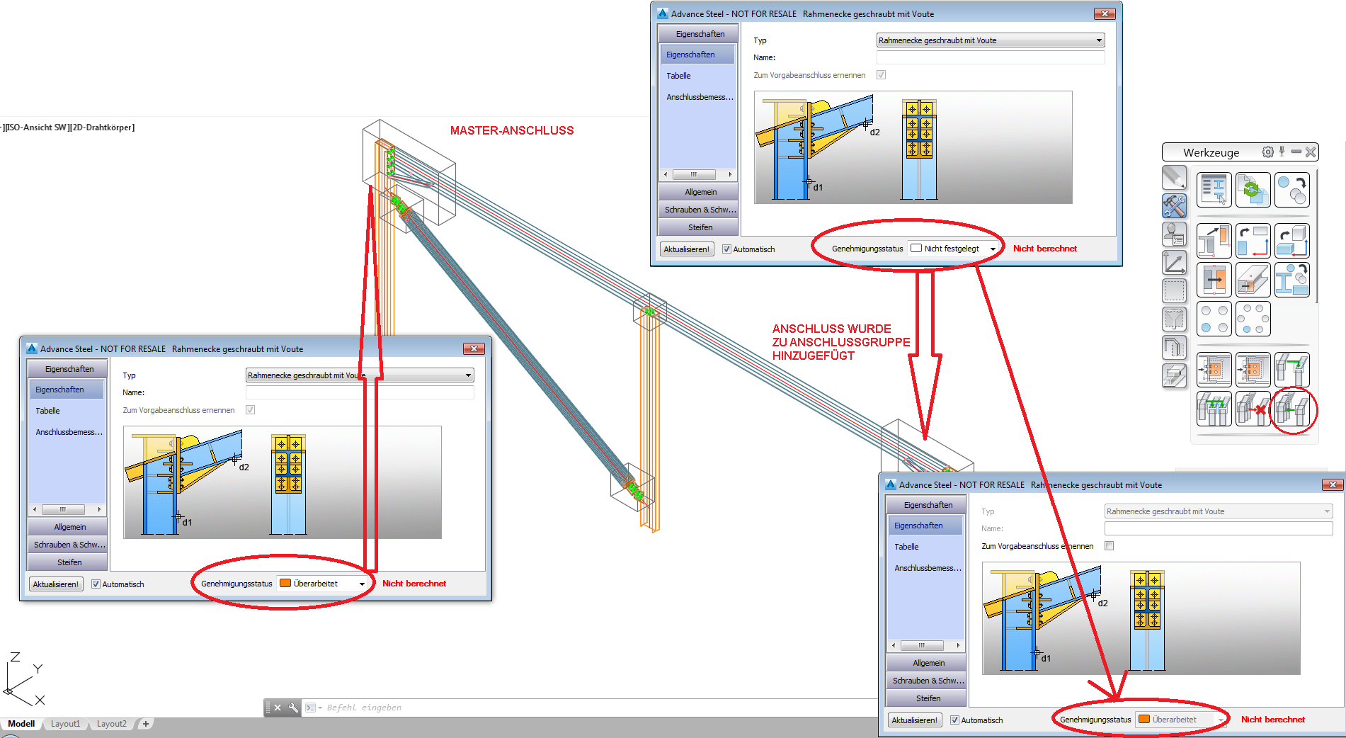

Beim Erstellen eines neuen Anschlusses mithilfe des Befehls Anschluss zu Anschlussgruppe hinzufügen wird der Genehmigungsstatus des Master-Anschlusses übertragen: Der Genehmigungsstatus des neuen Anschlusses ist identisch mit dem Genehmigungsstatus des Master-Anschlusses. Wenn Sie den Befehl Anschluss aus einer Anschlussgruppe lösen verwenden, bleibt der Genehmigungsstatus unverändert.
Wenn Sie einen Anschluss aus einer Anschlussgruppe lösen (_AstorDetachSlaveJointFromMaster), bleibt der Genehmigungsstatus des gelösten Anschlusses unverändert.
