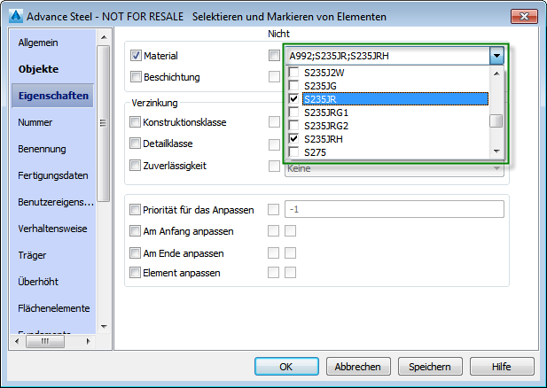

Sie haben jetzt die Möglichkeit, nach Elementen zu suchen, bei denen mehrere Werte für Material, Beschichtung oder Rolle vorhanden sind. Das bearbeitbare Feld enthält eine Liste der möglichen Werte, und Sie müssen die Kontrollkästchen der Werte markieren, die Sie in den Filter aufnehmen möchten. Die gewählten Werte werden nacheinander durch Kommas getrennt im Feld angezeigt. Diese Reihenfolge kann nicht durch manuelle Eingabe geändert werden.
