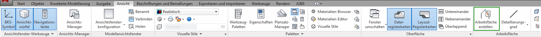

Sie definieren die Arbeitsfläche mithilfe des Befehls Arbeitsfläche erstellen: Klicken Sie in der Multifunktionsleiste auf Registerkarte Ansicht > Gruppe Arbeitsbereich .
Zum Definieren der Arbeitsfläche über die Ecken an den Enden ihrer Diagonale müssen Sie zwei Punkte festlegen. Die Detailgenauigkeit für die Objekte außerhalb der Arbeitsfläche kann bei der Erstellung definiert oder später mithilfe der vier Schaltflächen in der Multifunktionsleiste geändert werden.

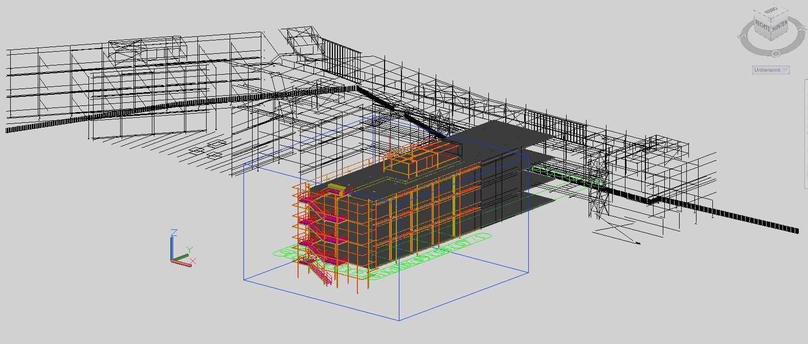

Für die Elemente außerhalb der Arbeitsfläche stehen die folgenden Optionen für die Detailgenauigkeit zur Verfügung:
Abb. 1 Arbeitsfläche mit niedriger Detailgenauigkeit
