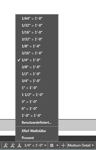

Geben Sie den aktuellen Maßstab an, indem Sie ihn im Flyoutmenü Beschriftungs-Maßstab auswählen.
