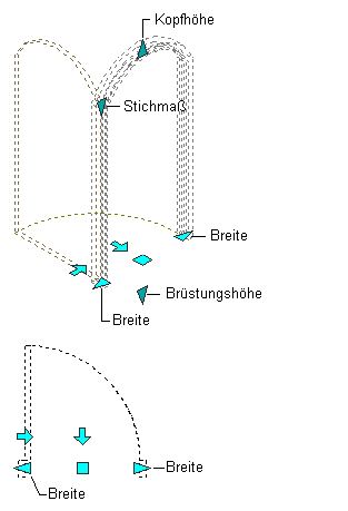

Objekte in AutoCAD Architecture verfügen über Griffe zur Bearbeitung. Halten Sie den Cursor über einen Griff, um eine QuickInfo mit der Funktion des Griffs anzuzeigen.
Griffe für Türabmessungen

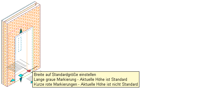

Viele OuickInfos für Objektgriffe enthalten zusätzliche Informationen zur Verwendung des Griffs.
Anzeigen der QuickInfo für die Tür-Standardgröße
