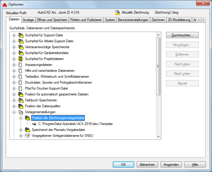

Die Vorlage sollte eine Reihe von Bestandteilen aufweisen, jedoch nicht überladen werden. Vor dem Speichern von Inhalten in einer Vorlage sollten Sie andere Möglichkeiten berücksichtigen. Inhalte sollten nur dann in der Vorlage gespeichert werden, wenn es sich dabei tatsächlich um den bestmöglichen Speicherort handelt. Normalerweise sollte die Vorlage selbst an dem Ort gespeichert werden, der im Dialogfeld Optionen unter Vorlageneinstellungen angegeben ist.
Festlegen des Speicherorts der Vorlagendatei im Dialogfeld Optionen

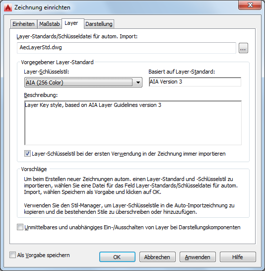

- Layer-Schlüsselstile und Layer-Standards: Diese Inhalte können zwar in einer Vorlage gespeichert werden, es ist jedoch empfehlenswert, sie stattdessen in einer Bibliothekszeichnung aufzubewahren. Im Dialogfeld Zeichnung einrichten können Sie sicherstellen, dass in neue Zeichnungen und Zeichnungen, die sich bereits in Bearbeitung befinden, beim Öffnen stets automatisch der aktuelle Layer-Schlüsselstil importiert wird. Sie arbeiten dann immer mit der aktuellen Version.
Die Layer-Einstellungen im Dialogfeld Zeichnung einrichten. Beachten Sie, dass der automatische Import eines Layer-Schlüsselstils festgelegt ist, und dass Als Vorgabe speichern aktiviert ist. Dadurch wird sichergestellt, dass der korrekte Layer-Schlüsselstil auch dann geladen wird, wenn Sie eine Zeichnung ohne Vorlage beginnen. Beachten Sie ebenfalls, dass die Option Layer-Schlüsselstil bei der ersten Verwendung in der Zeichnung immer importieren ebenfalls aktiviert ist. Dies ist eine Zeichnungseinstellung und sollte in der Vorlage festgelegt sein. Dadurch wird sichergestellt, dass der aktuelle Layer-Schlüsselstil auch in Zeichnungen verwendet wird, die bereits bearbeitet werden.
