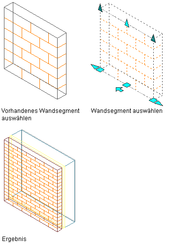

Gehen Sie wie folgt vor, um für eine oder mehrere Wände einen anderen Wandstil zu wählen.
- Wählen Sie die zu ändernden Wände aus, und doppelklicken Sie auf eine von ihnen.
- Erweitern Sie die Ansicht von Basis und anschließend die Ansicht Allgemein.
- Wählen Sie einen anderen Stil.
Ändern des Stils eines Wandsegments
