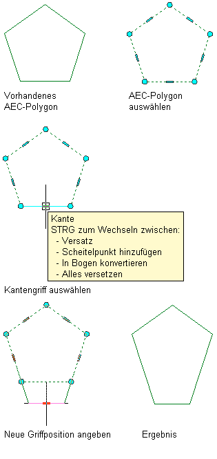

Der Kantengriff verfügt über vier Bearbeitungsmodi: Versetzen, Scheitelpunkt hinzufügen, In Bogen konvertieren und Alles versetzen. Der vorgabemäßige Modus ist Versatz, wobei die Versatzrichtung der ausgewählten Kante senkrecht zum Mittelpunkt der Kante verläuft. Abhängig von der Form des AEC-Polygons und der Kante, die Sie ändern möchten, werden angrenzende Linien erweitert oder gestutzt und neue Linien je nach Bedarf hinzugefügt.
Versetzen der Kante eines AEC-Polygons mithilfe des Kantengriffs

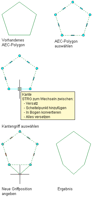

Verwenden Sie den Bearbeitungsmodus Scheitelpunkt hinzufügen, um der ausgewählten Kante einen Scheitelpunkt hinzuzufügen und eine neue Kante zu erstellen. Wenn es sich bei der ausgewählten Kante um einen Bogen handelt, ist auch die neue Kante ein Bogen.
Hinzufügen eines Scheitelpunkts zur Kante eines AEC-Polygons mithilfe des Kantengriffs

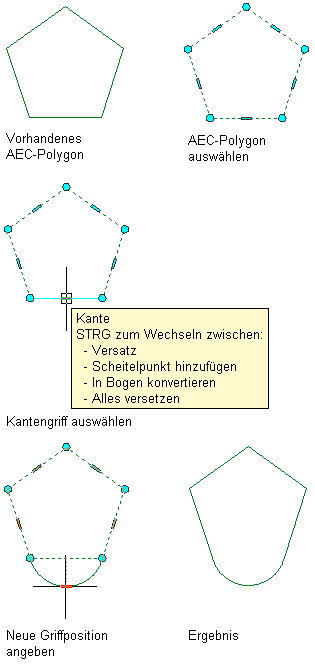

Mit In Bogen konvertieren wird die ausgewählte Kante in einen Bogen umgewandelt und der Mittelpunkt der Kante gestreckt. Der Kantengriff für Bogen verfügt auch über einen Streckmodus, sodass der Mittelpunkt der Kante nach der Konvertierung in einen Bogen gestreckt werden kann.
Konvertieren der Kante eines AEC-Polygons in einen Bogen mithilfe des Kantengriffs

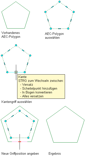

Mit dem Befehl Alles versetzen werden alle Kanten eines AEC-Polygons um den gleichen Abstand verschoben. Beim Ziehen einer Kante werden alle anderen Kanten entsprechend mit verschoben. Diese Option ist besonders für reguläre Größenänderungen wie das Skalieren eines AEC-Polygons nützlich.
Versetzen aller Kanten eines AEC-Polygons mithilfe des Kantengriffs

| Versetzen der Kante | Verschieben Sie die Kante an die gewünschte Position, und klicken Sie darauf, bzw. geben Sie einen Wert ein, und drücken Sie EINGABE. |
| Hinzufügen eines Scheitelpunkts und Erstellen einer Kante | Drücken Sie STRG, um in den Bearbeitungsmodus Scheitelpunkt hinzufügen zu wechseln. Verschieben Sie die Kante an die gewünschte Position, und klicken Sie darauf, oder geben Sie einen Wert ein, und drücken Sie EINGABE. |
| Umwandeln der gewählten Kante in einen Bogen | Drücken Sie zweimal STRG, um in den Bearbeitungsmodus In Bogen konvertieren zu wechseln. Verschieben Sie den Mittelpunkt durch Strecken an die gewünschte Position, und klicken Sie, bzw. geben Sie einen Wert ein, und drücken Sie EINGABE. |
| Versetzen aller Kanten um denselben Abstand | Drücken Sie dreimal STRG, um in den Bearbeitungsmodus Alles versetzen zu wechseln. Verschieben Sie die ausgewählte Kante an die für alle Kanten gewünschte Position, und klicken Sie, oder geben Sie einen Wert ein, und drücken Sie EINGABE. |

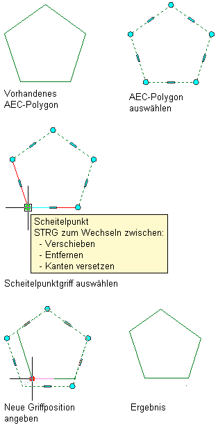

Ändern des Scheitelpunkts eines AEC-Polygons
Anzeigen der QuickInfo zum Scheitelpunktgriffs des AEC-Polygons
Der Scheitelpunktgriff verfügt über drei Bearbeitungsmodi:
Verschieben des Scheitelpunkts eines AEC-Polygons mithilfe des Scheitelpunktgriffs

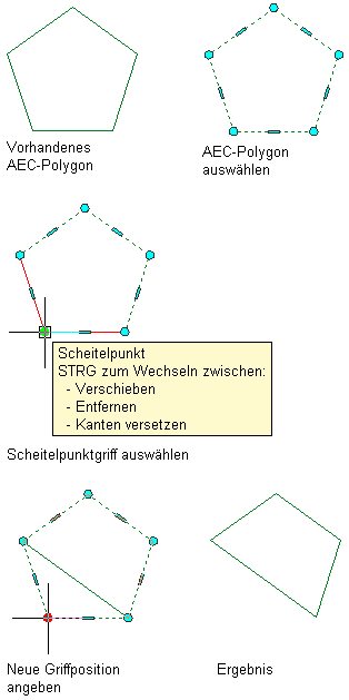

Entfernen des Scheitelpunkts eines AEC-Polygons mithilfe des Scheitelpunktgriffs
Versetzen der Kanten eines AEC-Polygons mithilfe des Scheitelpunktgriffs
| Was möchten Sie tun… | Aktion… |
| Verschieben des Scheitelpunkts | Verschieben Sie den Scheitelpunkt an die gewünschte Position, und klicken Sie; Sie können auch einen Wert eingeben und EINGABE drücken. |
| Entfernen des Scheitelpunkts | Drücken Sie STRG, um in den Bearbeitungsmodus Scheitelpunkt entfernen zu wechseln, und klicken Sie zur Bestätigung des Löschvorgangs. |
| Verschieben des Scheitelpunkts und der anliegenden Kanten | Drücken Sie zweimal STRG, um in den Bearbeitungsmodus Kanten versetzen zu wechseln. Verschieben Sie den Scheitelpunkt an die gewünschte Position, und klicken Sie; Sie können auch einen Wert eingeben und EINGABE drücken. |
