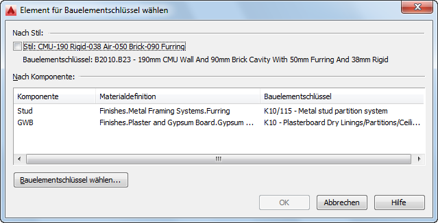

| Dem Objektstil oder den Materialdefinitionen der Komponenten des ausgewählten Objekts ist bereits mindestens ein Bauelementschlüssel zugewiesen. |
Das Dialogfeld Element für Bauelementschlüssel wählen wird angezeigt. - Wenn Sie einer Objektkomponente einen Bauelementschlüssel zuweisen möchten, wählen Sie ihn in der Spalte Komponente aus, und klicken Sie auf OK.
- Wenn Sie dem gesamten Objekt einen Bauelementschlüssel zuweisen möchten und für den Objektstil bereits ein Bauelementschlüssel angegeben ist, aktivieren Sie Stil, und klicken Sie auf OK.
- Falls der gewünschte Bauelementschlüssel nicht angezeigt wird, wählen Sie Bauelementschlüssel wählen, um das gleichnamige Dialogfeld anzuzeigen. Wählen Sie einen Bauelementschlüssel, und klicken Sie auf OK. Der Bauelementschlüssel wird nun im Dialogfeld Element für Bauelementschlüssel wählen angezeigt. Klicken Sie zum Beenden des Auswahlprozesses auf OK.
