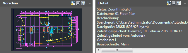

Unter dem Zeichnungs-Explorer auf der Projekt-Navigator-Palette befinden sich die Vorschau- oder Detailanzeige. Sie können diesen Bereich anzeigen, indem Sie mit der rechten Maustaste unten in die Projekt-Navigator-Palette klicken und im Menü QuickInfo-Stil die Option Vorschau-/Detailbereich auswählen.
Wenn Sie Vorschau-/Detailbereich wählen, können Sie zwischen verschiedenen Modi wechseln, indem Sie zum Anzeigen einer Vorschau auf (Vorschau) klicken oder zum Anzeigen einer Beschreibung der ausgewählten Zeichnungsdatei auf
(Detail) klicken.
