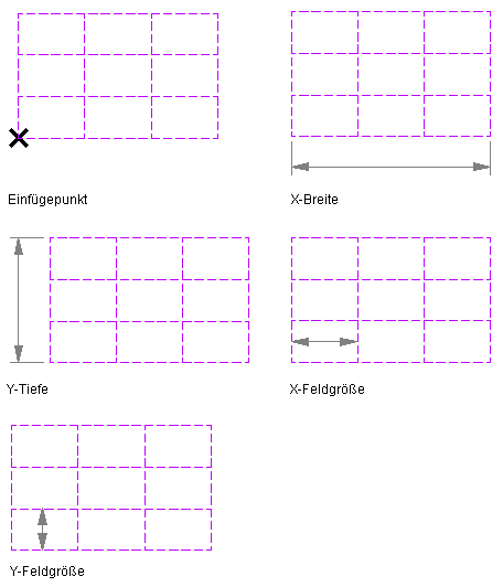

- Wählen Sie für Form die Option Rechteckig.

- Geben Sie Werte für die X-Breite und die Y-Tiefe ein.

- Wählen Sie für Layouttyp die Option Gleichmäßig verteilen, und geben Sie Werte für Anzahl der Felder und Start- und Endversatz ein, oder wählen Sie Wiederholen, und geben Sie Werte für Feldgröße und Start- und Endversatz ein.
- Geben Sie in der Zeichnung einen Einfügepunkt für die untere linke Ecke des rechteckigen Konstruktionsrasters ein.
