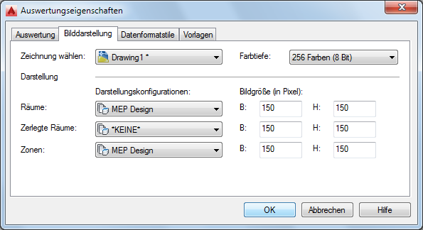

Gehen Sie wie folgt vor, um die Anzeigeeinstellungen für beliebige Vorschaubilder anzugeben, die Sie in Ihre Auswertungsdatei einbeziehen möchten.
- Öffnen Sie die Werkzeugpalette Bauteilliste, und wählen Sie das Werkzeug Raumauswertung.
- Klicken Sie auf Auswertungsoptionen.
- Klicken Sie auf die Registerkarte Bilddarstellung.
Bilddarstellung für Raumauswertungsdokument
- Wählen Sie die Zeichnung, für die Sie die Bildeigenschaften festlegen möchten.
Anmerkung: Wenn Sie mehrere geöffnete Zeichnungen in die Auswertung einbeziehen möchten, müssen Sie die Bildeigenschaften für jede geöffnete Zeichnung separat festlegen.
- Wählen Sie die gewünschte Farbtiefe für die Bilder in der Auswertungsdatei. Eine hohe Auflösung bietet zwar eine bessere Bildqualität, führt jedoch auch zu einer größeren Datei.
- Wählen Sie für jede Objektkategorie (Räume, Flächennachweise und Zonen) die gewünschte Darstellungskonfiguration, und geben Sie die gewünschte Breite und Höhe für die Bildgröße an:
Anmerkung: In der Liste werden nur die Darstellungskonfigurationen angezeigt, für die eine Darstellung für Räume, Zonen bzw. zerlegte Flächen aktiviert ist.
- Klicken Sie auf OK.
