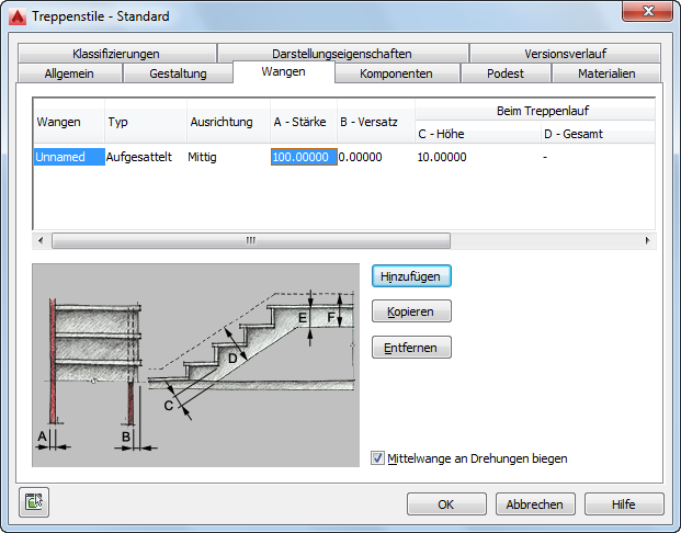

  1. Öffnen Sie eine Werkzeugpalette, die über ein Treppenwerkzeug verfügt.
  2. Klicken Sie mit der rechten Maustaste auf ein Treppenwerkzeug, und wählen Sie Treppenstile.
    Anmerkung: Alternativ wählen Sie eine Treppe in der Zeichnung aus und klicken auf Registerkarte TreppeGruppe AllgemeinDropdown Stil bearbeitenTreppenstile.
  3. Wählen Sie den zu ändernden Treppenstil.
  4. Klicken Sie auf die Registerkarte Wangen.
  5. Deaktivieren Sie Mittleren Wangenverlauf an Drehungen biegen.
  6. Klicken Sie auf OK.

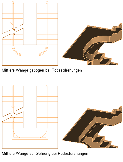

    Gebogene und gegehrte mittlere Wangenverläufe bei Richtungsänderungen auf Podesten

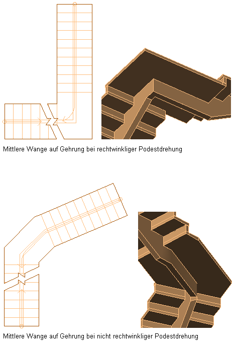

    Wenn die Option Mittleren Wangenverlauf an Drehungen biegen deaktiviert ist, wird der mittlere Wangenverlauf gegehrt, um sich an den Winkel der Richtungsänderung auf dem Podest anzupassen. In den meisten Fällen ist dies ein rechter Winkel, es sind jedoch auch alle anderen Winkel möglich.
    Gegehrte mittlere Wangenverläufe bei Richtungsänderungen auf Podesten
