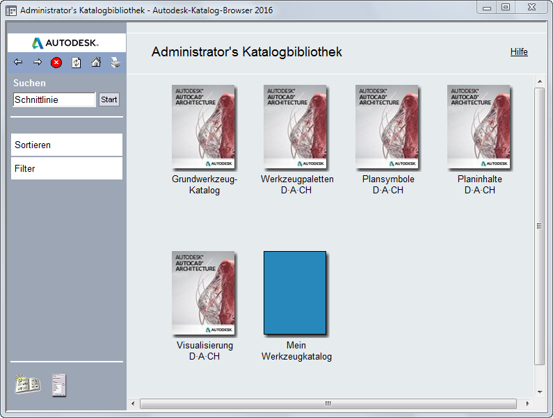

Das Fenster des Katalog-Browsers ist gewöhnlich in zwei Ausschnitte unterteilt (im Katalog-Browser angezeigte Webseiten verwenden das gesamte Fenster). Werkzeugkataloge und deren Inhalte werden im rechten Fensterausschnitt angezeigt. Wenn Sie den Katalog-Browser starten, wird im rechten Fensterausschnitt Ihre persönliche Katalogbibliothek mit dem Namen <Benutzername>'s Katalogbibliothek angezeigt. Der linke Fensterausschnitt wird für die Navigation, die Werkzeugsuche, das Sortieren von Katalogen und das Filtern der Kataloganzeige verwendet. Die Schaltflächen im oberen Bereich des linken Fensterausschnitts funktionieren ähnlich wie die Steuerelemente eines Webbrowsers.
Für diese Ansicht können Sie zwischen allen Katalogen in der Bibliothek und einer nach dem Typ gefilterten Gruppe von Katalogen wählen.
