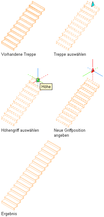

Ändern der Höhe einer Treppe mithilfe von Griffen
- Wählen Sie eine Treppe in der ISO-Ansicht.
- Wählen Sie den Griff für die Höhe, und verschieben Sie dann den Griff, bis der gewünschte Wert angezeigt wird, und klicken Sie einmal.
Nachdem Sie einen Griff gewählt haben, können Sie auch einen genauen Wert eingeben, um die Treppenhöhe zu vergrößern oder zu verkleinern.
