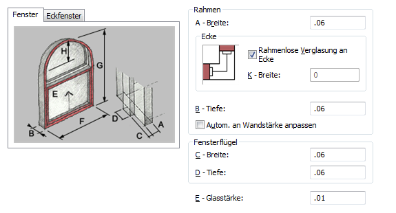

Gehen Sie wie folgt vor, um die Standardabmessungen für einen normalen Fenster- oder einen Eckfensterstil zu ändern.
| Was möchten Sie tun… | Aktion… |
| Ändern der Rahmenbreite und -tiefe | Geben Sie unter Rahmen die entsprechenden Werte für Breite und Tiefe ein. |
| Festlegen der Fensterecken auf reine Glasfassade | Wählen Sie unter Rahmen die Option Rahmenlose Verglasung an Ecke. |
| Festlegen der Fensterecken auf Rahmen und Anpassen des Werts für die innere Eckrahmenbreite | Deaktivieren Sie unter Rahmen die Option Rahmenlose Verglasung an Ecke. Geben Sie den Wert für die innere Eckenbreite an. Nur positive Werte sind gültig. |
| Anpassen der Rahmenbreite an die Wandstärke | Wählen Sie unter Rahmen die Option Autom. an Wandstärke anpassen. |
| Ändern der Fensterflügelabmessungen | Geben Sie unter Fensterflügel die entsprechenden Werte für Breite und Tiefe ein. |
| Ändern der Fensterstärke | Geben Sie einen Wert für Glasstärke ein. |
