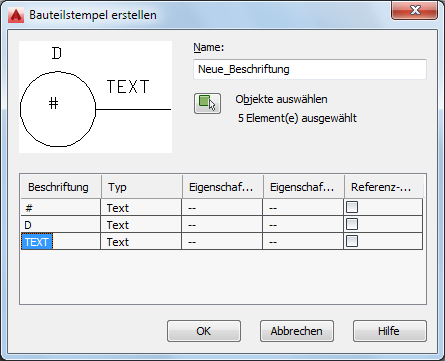

Gehen Sie wie folgt vor, um einen Bauteilstempel zu erstellen, der Eigenschaftssatzdaten für ein bestimmtes Objekt in der Zeichnung enthält und anzeigt.
Der dem Objekt zugeordnete Eigenschaftssatz muss die Eigenschaft(en) der Information enthalten, die im Rahmen der Beschriftung angezeigt werden soll.
Sie können den Bauteilstempel erstellen, indem Sie ein Symbol zeichnen und Text als Platzhalter für Attribute hinzufügen oder einen vorhandenen Bauteilstempel auflösen und anpassen. Bei der Erstellung eines Bauteilstempels wird jedem Attribut eine eindeutige Bezeichnung zugewiesen (sog. Attributsbeschriftung). Diese wird durch Kombination der Bezeichnungen der jeweiligen Eigenschaftssatz-Definition und Eigenschaftsdefinition gebildet. Wenn der Bauteilstempel mit Objekten verbunden wird, für die die Eigenschaftssatz-Definition gilt, gibt die Beschriftung den Wert der von der Attributsbeschriftung festgelegten Eigenschaft an.
So könnten Sie eine Eigenschaftssatz-Definition "Türeigenschaften" nennen, die eine Eigenschaftsdefinition mit dem Namen "Brandschutz" enthält. Die Eigenschaft "Brandklasse" enthält die Brandschutzinformationen für Türobjekte. Zum Erstellen einer Türbeschriftung, die die Brandklasse dieser Tür anzeigt, müssen Sie zuerst einen Bauteilstempel erstellen, der eine Attributdefinition mit der Beschriftung DoorProps:FireRating enthält.
Beschriftungen können mehrere Attribute enthalten und mit mehreren Eigenschaftsdefinitionen verknüpft sein.
Was möchten Sie tun… | Aktion… |
Erstellen eines Bauteilstempels aus benutzerdefinierten Grafiken und Text | Klicken Sie auf ![]() ![]() ![]() ![]() ![]() |
Erstellen eines Bauteilstempels aus einer vorhandenen Beschriftung | Klicken Sie auf ![]() ![]() ![]() ![]() ![]() ![]() ![]() ![]() |

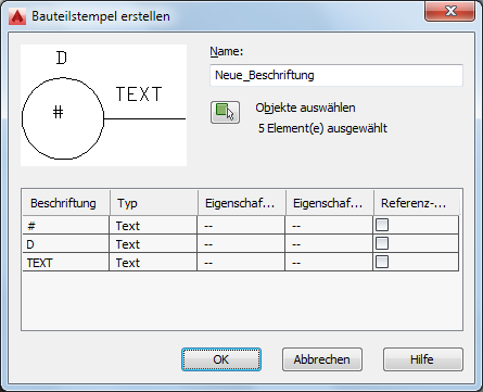

Gewünschte Eigenschaft der Beschriftung | Aktion… |
Die Beschriftung soll Eigenschaftsdaten aus den beschrifteten Objekten enthalten. | Wählen Sie Eigenschaft als Typ, wählen Sie einen Eigenschaftssatz und eine Eigenschaftsdefinition aus, und klicken Sie auf OK. |
Die Beschriftung soll als der eingegebene Text angezeigt werden. | Wählen Sie Text als Typ, und klicken Sie auf OK. |
