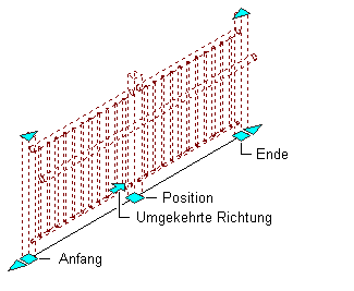

Anzeigen der Anfangs-, End- und Positionsgriffe eines Geländers sowie der Griffe für die entgegengesetzte Richtung
- Verschieben Sie den Griff, bis der gewünschte Bemaßungswert angezeigt wird, und klicken Sie einmal, oder geben Sie einen Wert ein.

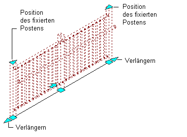

Anzeigen der Längengriffe sowie der Griffe für feste Pfostenpositionen
