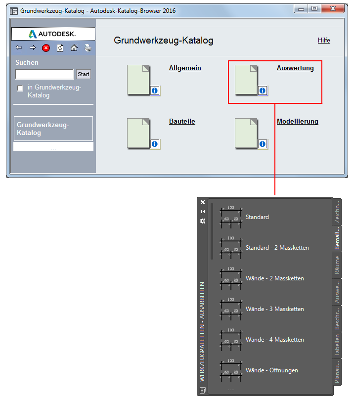

Wenn mehrere Benutzer an einem umfangreichen Projekt arbeiten, ist die Konsistenz der Werkzeuge besonders relevant. Gewöhnlich werden die Objekte des Projekts sowie deren Stile und Eigenschaften von einem CAD-Manager oder dem Systemadministrator festgelegt und anschließend an das Projektteam verteilt. Der Administrator kann dann die Werkzeuge und Paletten zentral im Katalog-Browser ablegen und sie mit den einzelnen Computern der Benutzer verknüpfen. Bei jeder Aktualisierung der Werkzeuge oder Paletten im Katalog-Browser werden sie gleichzeitig auch auf den verschiedenen Computern aktualisiert.
Verwenden von Werkzeugpaletten vom Katalog-Browser aus
Tipp: Wenn Sie an einem AutoCAD Architecture-Projekt arbeiten, können Sie anhand der Standardstile des Projekts einen Werkzeugkatalog erstellen.
