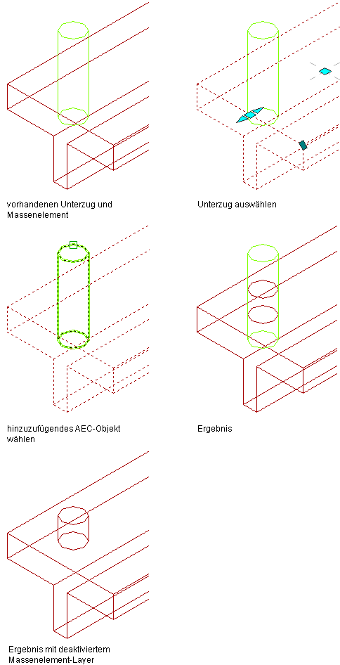

  1. Erstellen Sie ein oder mehrere Objekte an der Position, an der die Überlagerung in Relation zum Tragwerk positioniert werden soll.
  2. Wählen Sie das Tragwerk.
  3. Klicken Sie auf Registerkarte TragwerkGruppe ÄndernDropdown ÜberlagerungHinzufügen.
  4. Wählen Sie die Objekte für die Überlagerung aus, und drücken Sie die EINGABETASTE.
