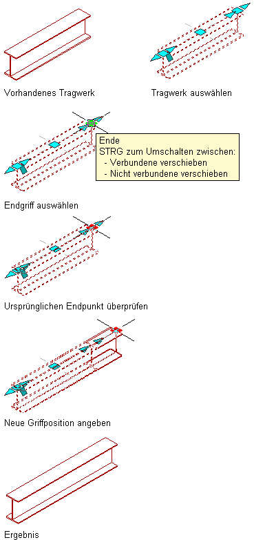

    Ändern des Endpunkts eines Unterzugs mit Griffen
  3. Wählen Sie einen Griff für den Anfang oder das Ende aus, verschieben Sie den Griff, bis der gewünschte Wert für die Länge angezeigt wird, und klicken Sie einmal.
    Nachdem Sie einen Griff ausgewählt haben, können Sie auch einen Wert eingeben, um den die Tragwerklänge vergrößert oder verkleinert werden soll.
